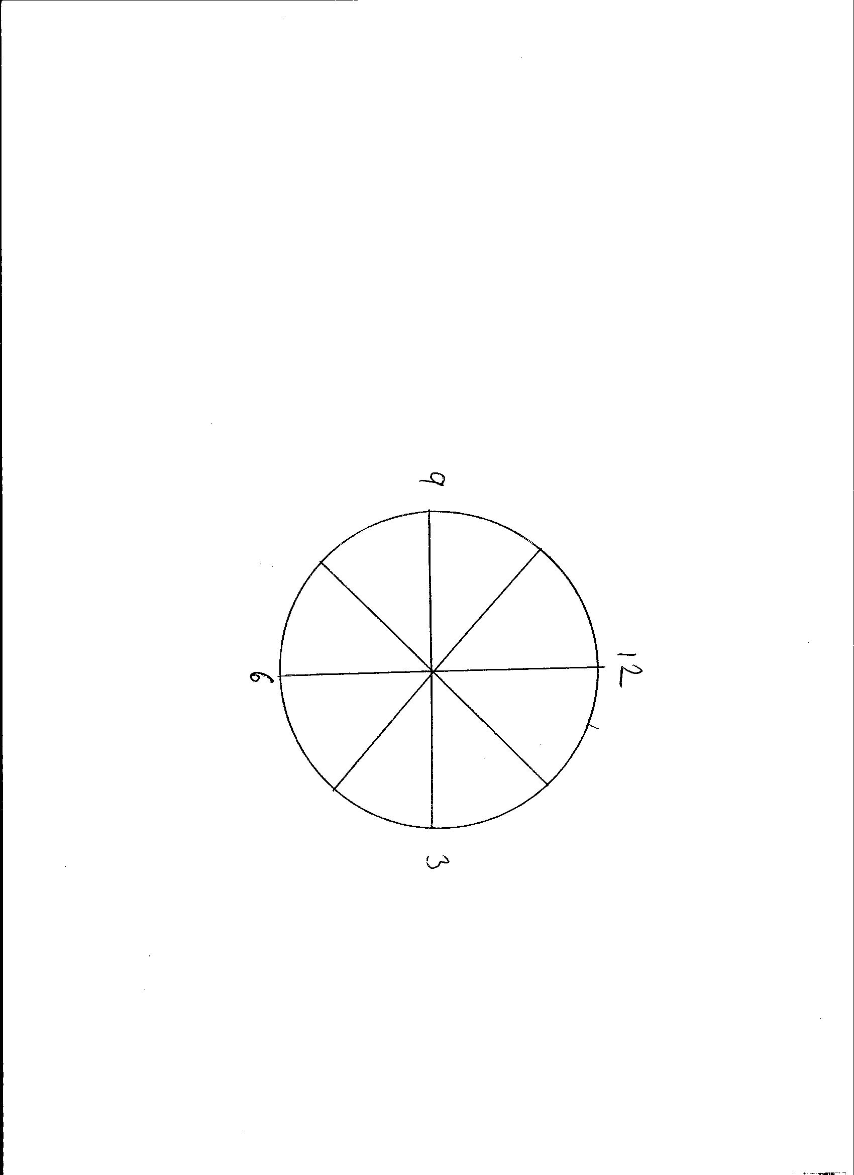

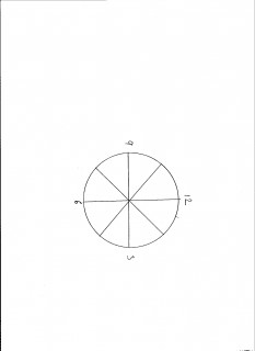

Jag gjorde så här , (för jag tycke att det var enklast.)
Sen kan man vara hur noga som hällst eller så grund inställer man ,Och sen fin justerar man med motorn i gång.

Post by Lusse » 17 Aug 2011, 18:42
Bilden blev fel vänd.men det skall väll fungera en då.
