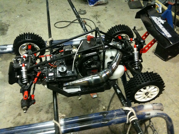

Svängde ihop en pipa idag =)

Tjusigt - vilket hantverk. Riktigt spetsig liten sak! :D

Fin :D Sitter utblåset framåt mot den spetsiga delen eller sitter det mitt på?
Re: Tuned pipe -tråden
Post by Rallyfinnen » 03 Jan 2010, 09:49
Fint! Är det en kopia på någon befintlig pipa eller egen design? Provkört än?
Vad använde du för plåt?
Jag tappade lite suget på att bygga pipa efter mitt misslyckade försök, men detta var ju bra inspiration!

waqr wrote:Fin :D Sitter utblåset framåt mot den spetsiga delen eller sitter det mitt på?
Utblåset sitter framåt just nu, men ifall den funkar bra o så så kommer den bli dämpad oxå, occh då kommer jag även flytta utblåset till sidan.
Rallyfinnen wrote:Fint! Är det en kopia på någon befintlig pipa eller egen design? Provkört än?
En egen design från programmet som nämns tidigare i tråden, måste fixa nån vettig upphängning o så ba, just nu sitter den enbart i cyllen. Inte hunnit provköra så ja kan göra nån vettig bedömning än men tror den blev bra mycket bättre på topp iaf, svårt att känna botten ordentligt på is =)
Använde 0.7mm karrosseriplåt jag hade stående i garaget

Du kan ju göra ett liknande fäste som sitter på Jetpro pipan.

Ja det såg ju riktigt bra ut =)

Lite VRC style över den... ser mycket trevlig ut...

Den är riktigt läcker den där pipan. Blir mer och mer inmponerad över att du gjort den själv ju mer jag titta på den. Läcker med rå finish och dom där brutalt läckra svetsfogarna :twisted:
Hur tänkte du rent prestanda mässigt när du gjorde pipan? Ville du har mer topp eller botten?

waqr wrote:Den är riktigt läcker den där pipan. Blir mer och mer inmponerad över att du gjort den själv ju mer jag titta på den. Läcker med rå finish och dom där brutalt läckra svetsfogarna :twisted:
Man tackar, skulle vilja ha tillgång till en TIG svets ba så man kunde få en roligare finish på fogarna.
Tanken är att bättra på botten o mid mest, får se om jag har tänkt rätt när man får prova den ordentligt =)

Får man fråga hur du gjorde själva pipan? Hade du nån slags form eller blåste du upp delar av materialet med tryckluft som jag sett vissa gör?
