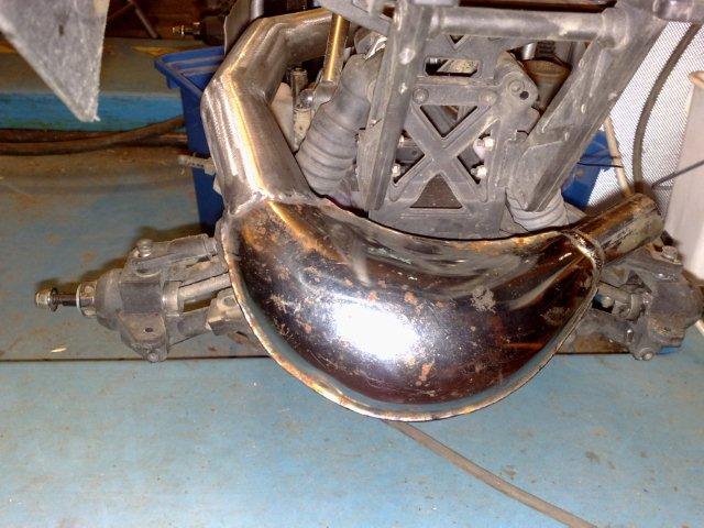

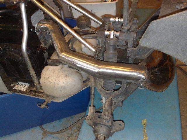

Nu har jag ju även monterat i min andra portade motor som jag har monterat i Carbon Fightern.
Kunde inte förmå mig att skruva på originalburken när jag vet hur kass den är....

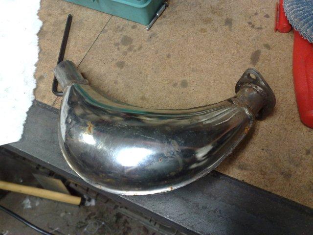

Var på en marknad och hittade denna lilla skapelse som jag fick med mig hem...tänkte att den måste gå att använda till nåt.... ;)
Började ful-bygga ihop nåt snabbt som kanske skulle funka lite bättre än plåtburken.
Inga konstigheter egentligen, men använde samma material som till min första pipa.
Re: Tuned pipe -tråden
Post by Dave » 08 Sep 2010, 22:04
Testning av denna återstår, men jag har inga som helst förväntningar, men tror att den måste vara bättre än originalet !

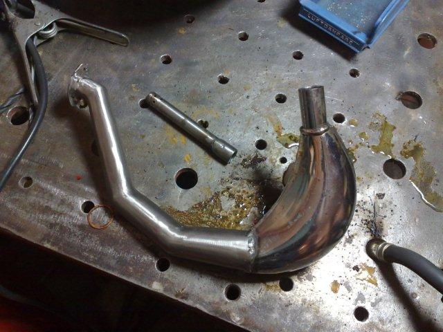

Post by Dave » 08 Sep 2010, 22:08
Gjorde även en likadan insats som sitter i Baja-pipan för att dämpa ljudet, för det behövs !
Har bara provstartat den utan insats, och den låter som en 80cc cross !
Syns lite dåligt, men det är borrat ett gäng med 3mm hål längst ner i insatsen enbart för att släppa ut övertrycket i pipan.

Post by waqr » 08 Sep 2010, 22:50
Märkte du nån skillnad på effekten med insatsen monterad?
Post by Dave » 08 Sep 2010, 22:54
Effekten och momentet gick faktiskt upp lite med insatsen monterad på Baja-pipan !
Att köra utan är knappt ett alternativ eftersom den väsnas mer än en Dominator, så det var lite flyt !
