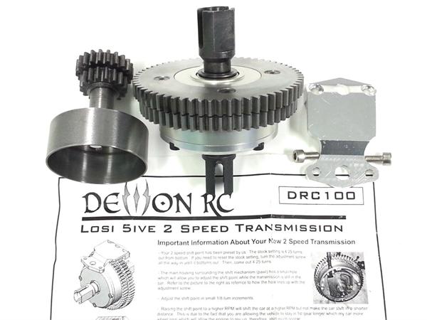

Den där vart man ju sugen på... Losin har ju för hög utväxling för att starta och för låg för rakorna så det där borde bli kanon om de valt växlarna rätt.... Dessutom hade den ingen mellandiff så no more spinna på ena framhjulet ut ur kruvorna :) Fast kanske kan bli lite understyrt in i böjarna... :hmm:
Vad kostar den?
Re: Demon R/C 2 Speed for Losi 5ive-T
Post by Stelunex » 04 Jan 2013, 12:47
wrep wrote:Den där vart man ju sugen på... Losin har ju för hög utväxling för att starta och för låg för rakorna så det där borde bli kanon om de valt växlarna rätt.... Dessutom hade den ingen mellandiff så no more spinna på ena framhjulet ut ur kruvorna :) Fast kanske kan bli lite understyrt in i böjarna... :hmm:
Vad kostar den?
Därför ska vi testa denna perra... Farten blir kanske inte bättre men framhjuls spinnet borde väl minska..
http://www.davesmotors.com/s.nl/c.88503 ... id.9303/.f
Post by Bjuggen » 04 Jan 2013, 17:16
Det driver ju på fint men på bekostnad av att man inte längre kan ställa bias på bromsarna!! Tycker det är asmört att komma med bra fart in i kurvan och dutta till på bromsen och få ut aktern för att sedan bara stå på med lite lagom ställ genom utgången.. Utan mittdiffen blir det mera som MCD och man får tvärnita innan kurvan för att få ner farten, för att sedan bygga upp den på nytt. Tror i praktiken att fördelen är större med mittdiff.. Prova istället att tippa i nåt riktigt segt i mitten.. Tänkte faktiskt prova det själv :thumbsup:

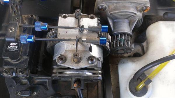

Denna bilden som fanns på "växellådan" visar ju ganska tydligt hur skadligt det är för drivlinan med de taskiga vinklarna på drivnutarna.
En av anledningarna som gör att jag är lite tveksam till
losi´n
Posts: 2067
Joined: 01 May 2010, 11:29
Phone Number: 0768033556
Post by wrep » 04 Jan 2013, 22:24
Håller med Mats där, vinkel på främre knuten är helt på tok för stor!
Jag har en 1:10 losi också ,den ser exakt lika ut som den här stora, till den köpte jag en annan bottenplatta där man snedställt motor + diffen = mycket mindre vinkel på knuten, samma sak borde gå att göra på de är stora tycker jag :hammer:
