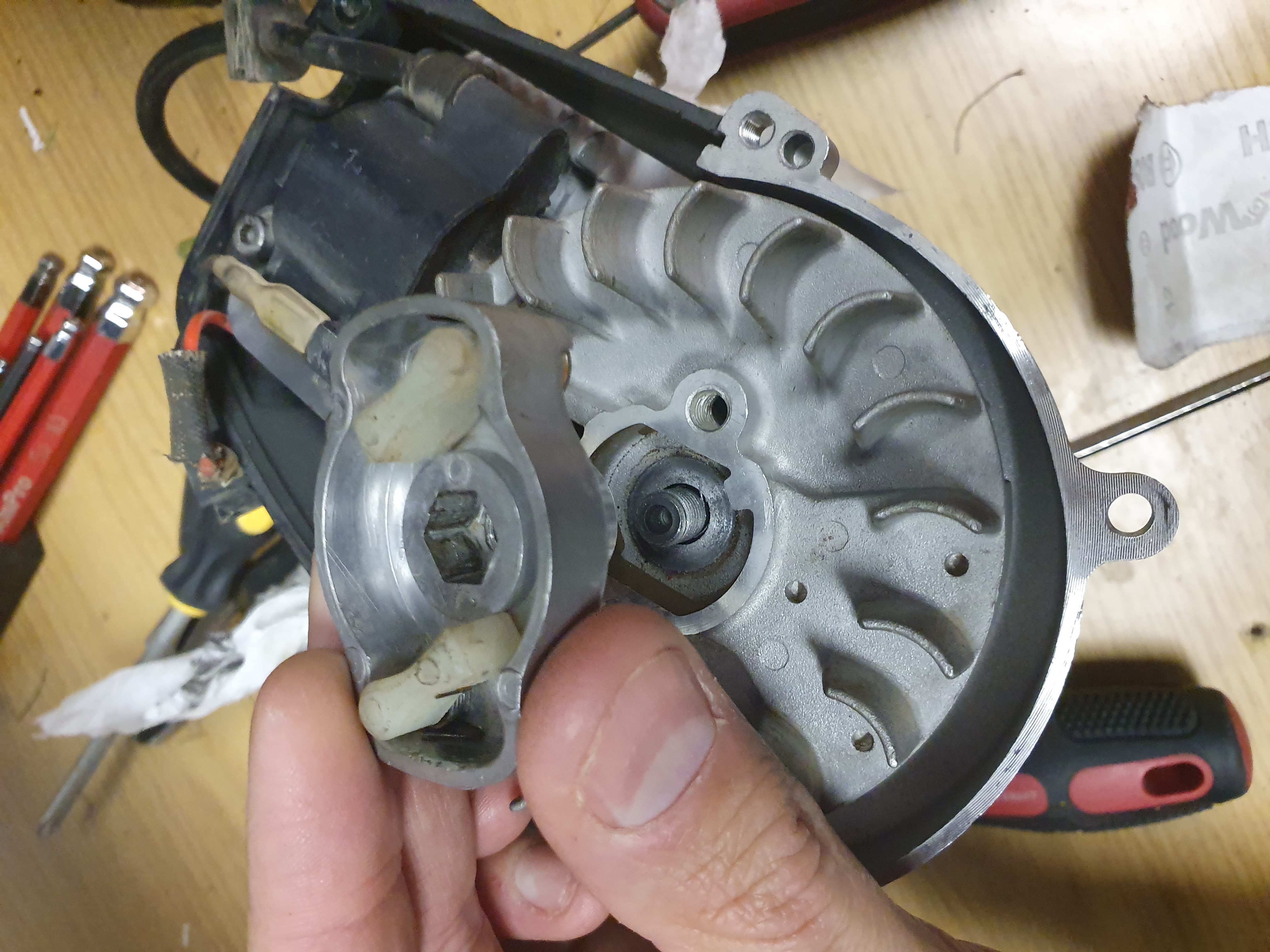

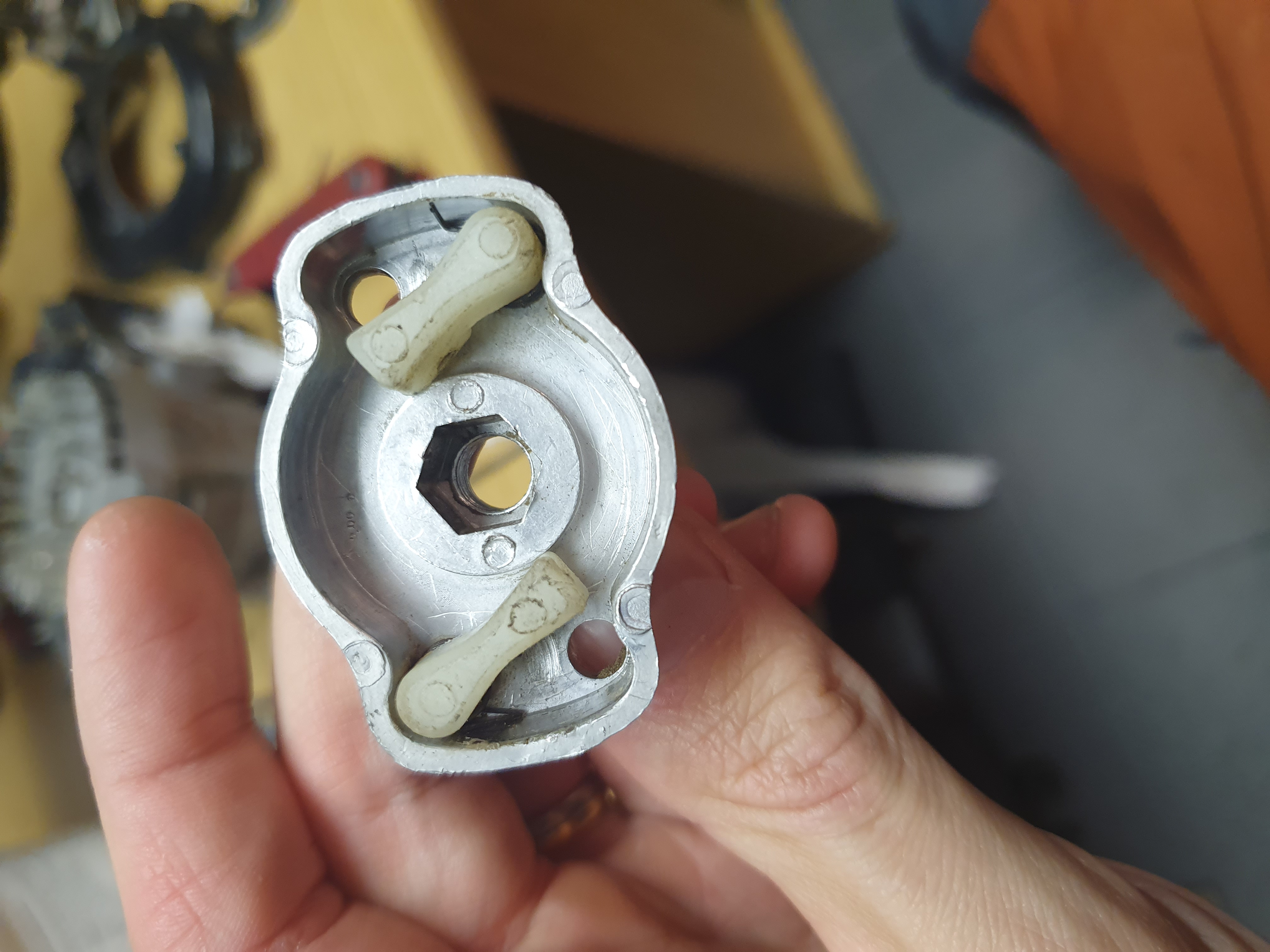

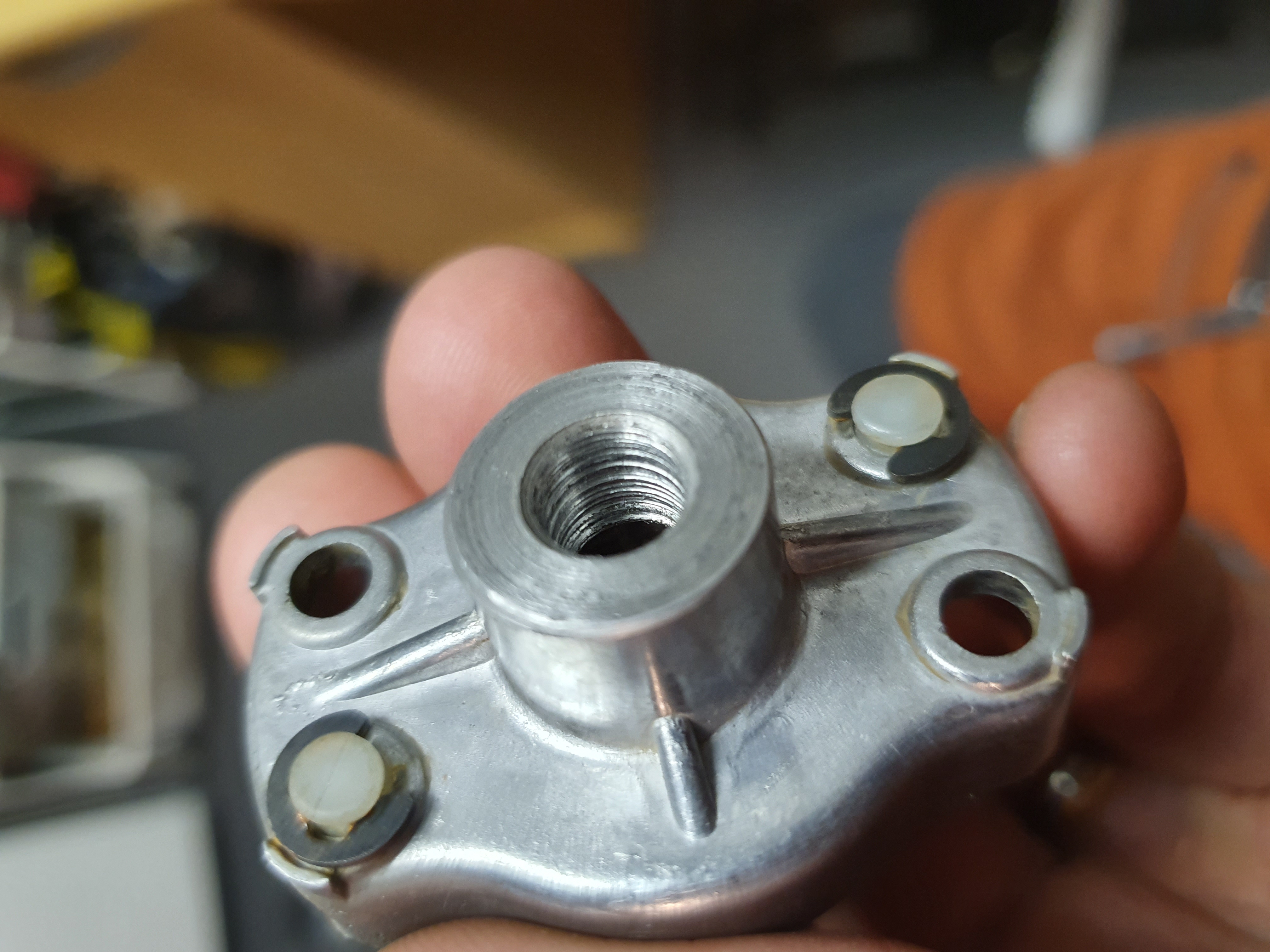

Det är så att gängorna är i den alu saken jag håller i på bilden. Ingen mutter. Vevaxeln är oskadd. Se bild.

Det är inte dumt lusse tror du det håller ? Den håller ju även flywheelet på plats. 😃
Btw fredrikf så hittade jag det. Nu förstod jag att jag har moddat flywheel med easy pull start. Fick inte ihop det med sprängskisserna från hpi.
Det är en beggad b5 jag köpt nyligen så mycket är moddat. 😃

Det sägs att det håller bättre en original.

Det är väl m8x1mm på vevaxeln?
