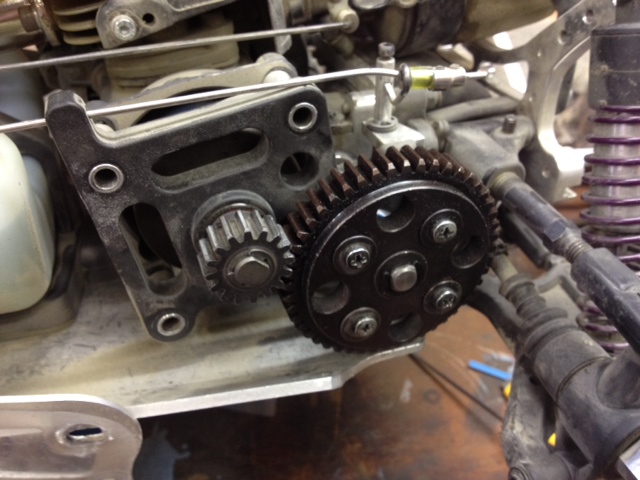

har 16/48 drev på monster-kermit.
Jag tycker det är för stort spel mellan 16drevet o 48 drevet. Definitivt mer är en pappesrremsa ! Möjligtvis en bit kartong :(
Avståndet mellan de två dreven är ju fixerat i drevsupporten :hmm:
Går det att göra nåt ?
Det blev lika stort spel med mitt nya fin gummidämpade ståldrev oxå.
gummidämpat ståldrev

Normala kombinationen borde vara att totala antalet kuggar är 65, dvs om du använder en 17 pinjong så blir det nog bra drevspel.

16-48 är standard på monster
18-46 på stadium , Marder, Baja & Leopard.
Tror inte att det skulle gå att få dit ett 17 drev ihop med ditt 48 drev (om du nu lyckas hitta ett , jag har nog aldrig sett ett 17 drev till FG ) :hmm:
Kör du med ståldrev så håller dreven i 3 evigheter även med stort spel , det måste ju lämnas lite plats över till småsten , gråsparvar & annat som kan komma i mellan... :sunglasses: :rock2:

OK ! Tackar
Får vara så då.
