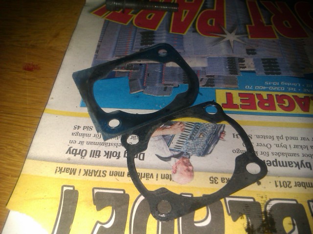

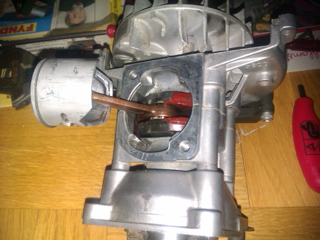

Post by Ronken » 30 Oct 2011, 17:36
har hittat lite som gör mej fundersam :hmm:
fotpackning(ar)
de satt dubbla packningar till cylindern, vilket ja tyckte va skumt. :hmm:

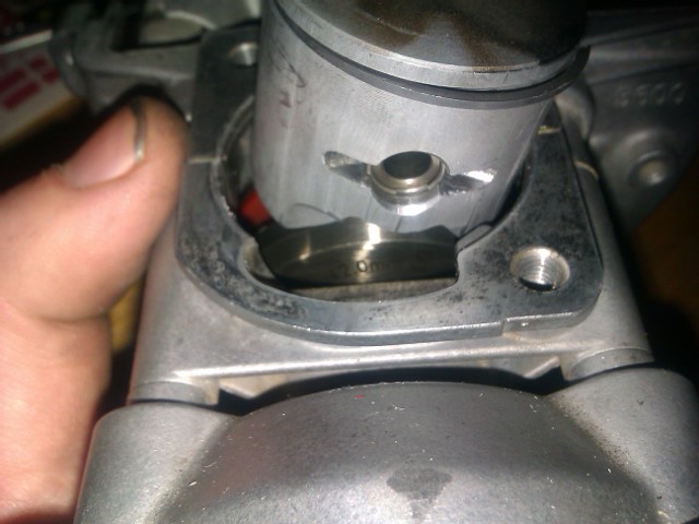

så efter torkat rent runt foten å kollat lite snabbt på kolven monterade jag tillbaka cylindern men med bara en packning, till min stora förvåning så gick de inte att vrida runt motorn ett helt varv när cylindern var fastdragen.. så de va bara å skruva loss cylindern igen å undersöka varför.. :hammer:
tyckte veven å vevstaken såg lite misstänkta ut men jag är ju ny i detta så ja kan ha fel, men ska de se ut så här orginal??
vevhuset
+2mm stroke
nån som kan ge mej svar på vad detta är för nått

Post by Robban » 30 Oct 2011, 17:40
Det sitter en strokad vevaxel i den. Och troligtvis har du en cylinder som inte är preppad för det.. Därmed dom dubbla packningarna.
Blir inge värst när man gör så. Antingen jagar du rätt på en original vev. Eller så köper du en 4 bultad för en billig peng :D

Post by Dave » 30 Oct 2011, 17:57
Ja, det där var inte seriöst......
Enklast är nog att sätta i en originalvev och använda motordelarna du har.....
Den där +2 veven kan du få nytta av senare när du ska trimma hårdare !
