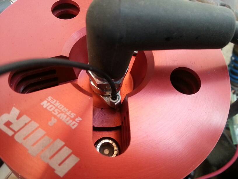

Ville också ha lite bättre koll på temperaturen på motorn och moddade en grilltermometer från Clas Ohlson för ändamålet.
Det fina med denna är att den har minne för högsta uppmätta temperatur.
Svårt att belasta motorn när den antingen slirar eller wheelar men har inte haft upp den i mer än 175ºC hittills....

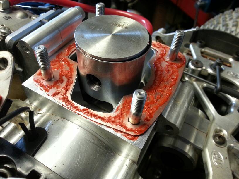

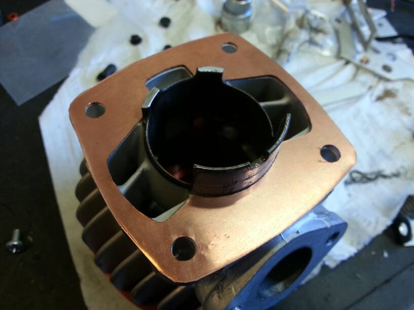

Kan ju dra upp lite bilder på det absolut första jag gjorde när jag fick hem den också. Cylinderns fotpackning läckte och när jag efter mycket om och men fick loss cylindern visade det sig att MMR stackat två 0,25mm aluminiumpackningar på varandra. Ville testa att tillverka en egen av 0,50mm kopparplåt.
Sagt och gjort. Hade dock ingen aning om hur svårt det skulle visa sig vara att få tag på den plåten.....
Fick till slut tag på en grossist som var vänlig nog att kontakta en av hans kunder som köpte just den plåten.
Fick åka ända till Habo för att hämta en liten bit.
Väl hemma nibblade jag ut efter att ha mallat av originalpackningen och slipade det sista med Dremeln.
Eftersom MMR troligtvis använder samma packning även till ProMX50 Super så stämmer det inte helt 100 som ni ser på kanalerna. Hade redan gjort packningen klar när jag såg det och orkade inte göra om den.
Glödgade den och klämde dit den med högtemp packningssilicon.
