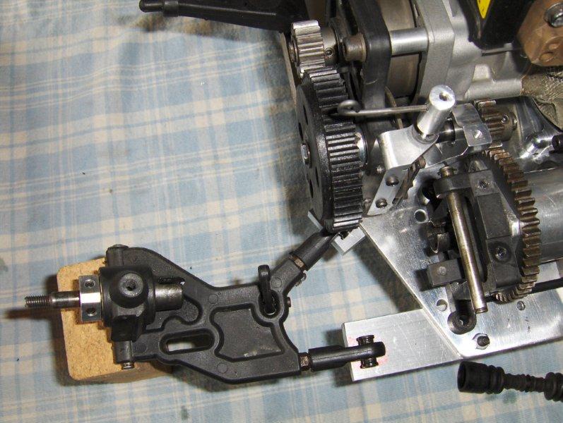

Tjena,nu har jag börjat med breddningen av chassiet,eftersom jag inte fick tag i en stor al-skiva,så tänker jag bredda bakvagnen istället,till att börja med,,,,,så här har jag tänkt!!!! som synes så är drivaxlarna lite för korta!!! får se vad jag kan hitta på här,,,,,

ska du kapa o svetsa eller köpa färdig breddade axlar från flm fastlane?
och hur mycket breddar du?
Re: fg-leopard bygge
Posted: 23 Aug 2011, 16:19
by groggen1
huSSe wrote:ska du kapa o svetsa eller köpa färdig breddade axlar från flm fastlane?
tjena,hadde tänkt att kapa och slaglöda till att börja med,tänkte förlänga dem med 50 mm ca per sida,,,vad är det för axlar du menar,har ej hört något om de du skriver om??? var hitta du dessa?? /jörgen

tjena,,,har suttit och tänkt( inget skryt) på det här med upphängningen bak,,fick en liten tanke om att fjädringsvägen är lite begränsad med originalfästena,så jag ska försöka med att ändra på detta,enligt bilderna,,tror att detta skulle bli bättre-längre fjädringsväg samt lite smidigare rörelse,ska helt enkelt fräsa upp albitarna som jag breddar med till en u-form så att jag spänner fast kullänken på motsatt håll
,,vad tror ni om detta,,,,,,,,,

by Robban.z
Tror inte du får så mycket mera rörelse på det viset, jag chimsa upp kulleden på min och fasade ut lite för den i chassit och fick på det viset mycket mer rörelse.. Kolla på mina bilder i tråden (fg 4wd comp)..

by S 500 R
Du skulle göra som Elcon har löst det problemet!
