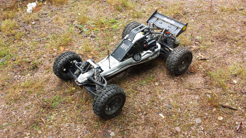

Post by Dave » 23 Aug 2014, 08:35
Hade ju en del skruvande kvar innan jag packade in allt i bilen.....
Shockwears bland annat.
Bakdämparna fick cykelslang och jag tänker inte ens försöka beskriva hur besvärligt det var att kränga på dem....
Justerade cambern fram genom att ta bort även 2° brickan.
Den har gått lite över en timma nu och jag har varit ute och testkört lite.
Sa ju att den skulle vara helt original, men lite fuffens är det allt....
Bra ryt i botten och på torr asfalt bär det iväg på tre hjul....ser lagom skönt ut!

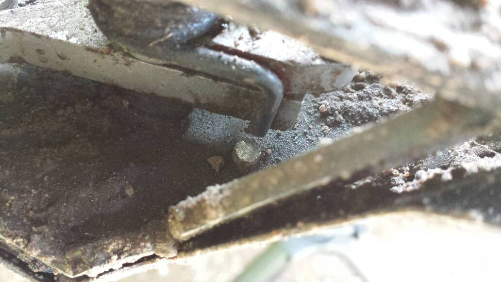

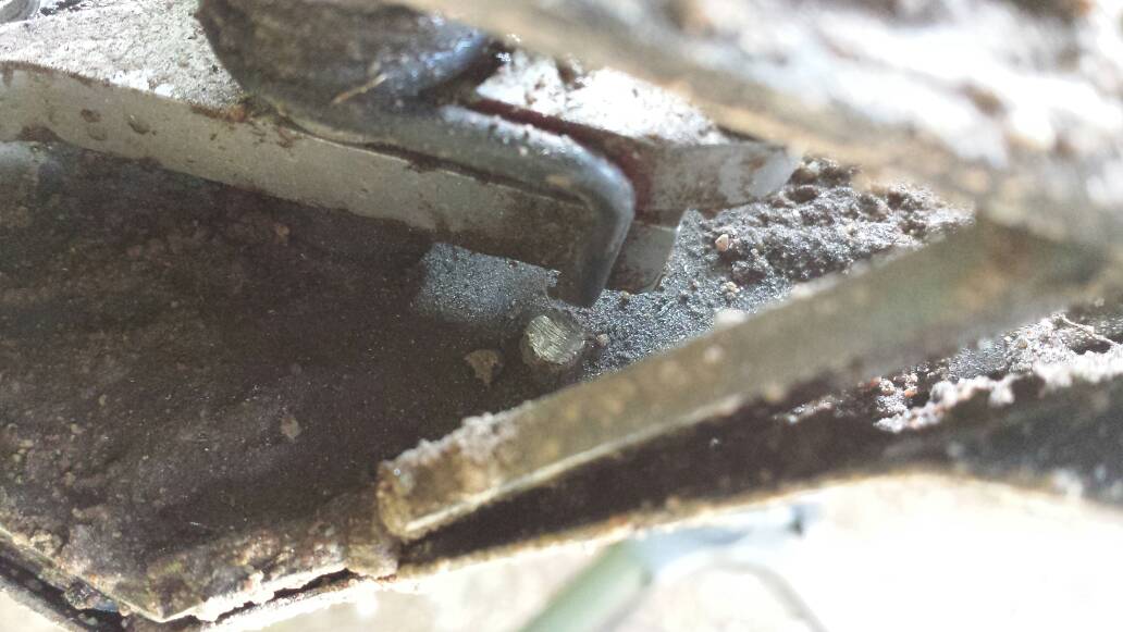

Post by Dave » 23 Aug 2014, 23:52
Ja som vanligt är det aldrig det man tror ska krångla som gör det.
Dagen började nästan omgående med att jag brände mitt nya fina 5755 servo.
Slog en volt och servot ställde sig med fullt utslag åt ena hållet.
Väl inne i depå märke jag att det inte gick att rubba servoarmen.
Rev ur radiolådan och märke då att hjulen fortfarande var låsta med fullt utslag...
:wtf:
Tog mig en bra stund innan jag såg vad det var!
Det visade sig att skruven till chassiförstärkningen gick upp precis lagom långt för att ena fjäderbenet på servoräddaren skulle kunna klättra över men inte kunna lossa!

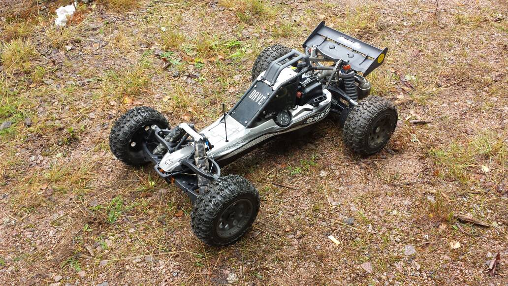

Post by Dave » 25 Aug 2014, 10:48
Drar upp en bild på hur bilen såg ut innan jag gav mig ut på banan i Vimmerby.....
Jag är fortfarande osäker på om den kom med hem, eller om jag fick med en lerklump....
