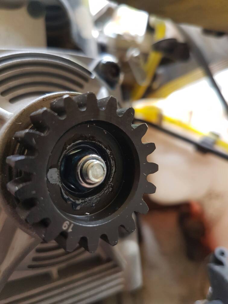

Detta hände i helgen när jag provkörde nya sträckningen på nosringen. Märkte det genom att kopplingen låste sig i samband med en mindre krasch. Hittar inget annat avvikande utom att en av kopplingsbackarnas skruv hade gängat upp sig ett par varv. Krävde mycket kraft för att lossa bulten till piniongen. Nån som kan förklara varför detta hänt? Pinjongen är helt skev. Utom en måttlig krash med ett däck på banan har det inte varit någon våldsam körning.
Re: Teslas losi 5ive bygge.
Vanligt fel, ta och dra en bult bakifrån och nylock mutter på utsidan istället
Ok. Ska fixa! Men jag antar att man inte får dra för hårt heller med tanke på lagren.

Om du inte kan dra ihop prylarna stumt, är det något fel....
Spänningen på skruven får inte påverka hur lagren beter sig...
Bara dra stumt, som David säger. Skall inte vara problem med lagren

fixat detta nu med längre skruv och låsmutter med bricka. Således är bilen klar för sandhem.
