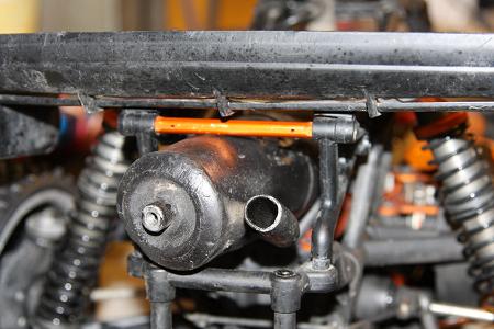

Blev lite mekat ikväll :)
Ljudproblemet löst :) fick bli en gammal bucklig FG-pipa jag hade liggandes efter en halvdan tradera affär..
Utblåset
Jag är rätt nöjd med hur det blev ändå :)

Tror jag har en sån gummipackning till skarven om du behöver. :thumbsup: Alla sätt att döda SS-pipor på är bra. :lol:

Ok den kanske kan vara bra att ha :) Jag försökte först värma isär lödingen på pipan men jag hade ingen tillräckligt kraftig gasolbrännare, så det fick bli bågfilen istället :hammer: om någon är sugen på en halv SS-pipa så har jag en över :thumbsup:

snygg pipa :clap: fungerar den bra ?

Du kommer att få problem med värmen, där plasten ligger nära pipan. Jag hade en FG-pipa på min bil förut. Den gick ganska nära stöt dämpar tornet, som böjde sig på grund av värmen..(min pipa var sid monterad.)

Jo du kan ha rätt i det ang värmen.. men det funkar nog ok nu så länge det är svalt ute.. avvaktar och ser hur det går när det börjar bli varmare :-)
