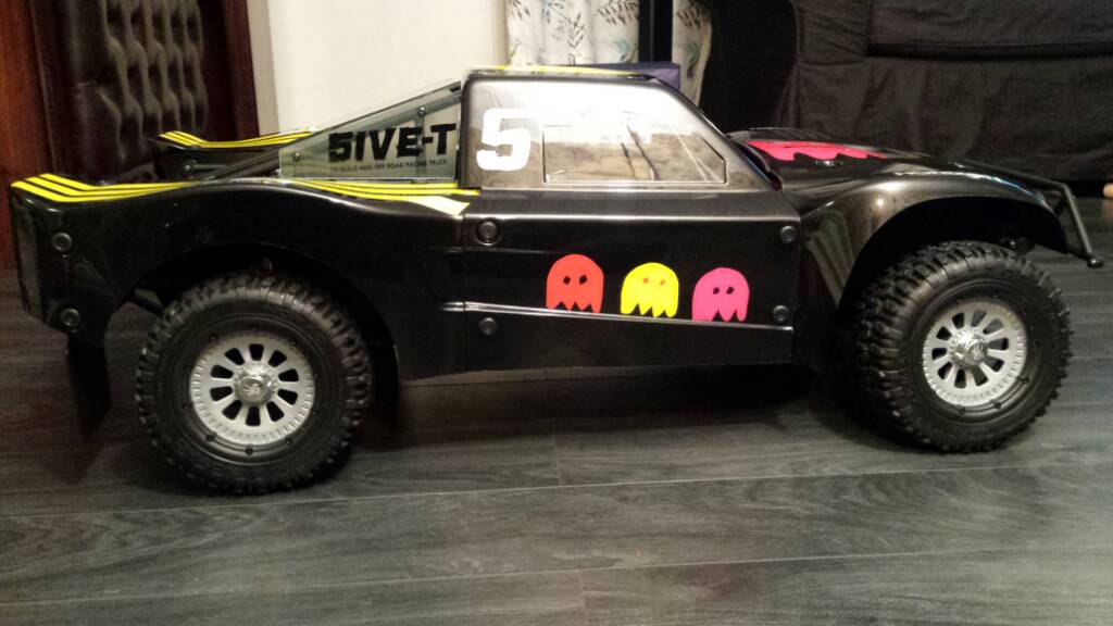

Fick en idé när jag skulle trimma karossen för det ska funka med 3 cm breddning. Istället för att sätta saxen i en ny kaross plocka jag på distanser på ca 5 mm vid skruvarna på motorhuven närmast hjulhusen fram. Detta mellan buren och brickan under karossen. Jag satte även 9 mm distans vid skruvarna på sidan av bilen närmast bakom bakre hjulhuset. Fick böja karossen något men 5-9mm på så pass lång yta är obetydligt. Nu passerar hjulen fritt med ett par mm även när fjädringen är pressad i botten.
. Krävde även byte till längre skruvar i bakre hjulhuset.

Nu testkört lite. Bara inkörning ännu. Hittills inga problem. Insett att walboro 1107 har andra grundinställningar än 990. Eller också är det bara jag som är dement och glömt vad inställningarna var.
. Ska snart börja puttra runt banan

Blev ca 2 fullfartstankar idag utöver inkörning. Några positiva saker: motor/pipa och utväxling känns riktigt bra. Trodde på förhand jag skulle behöva dreva upp men som det är nu hinner bilen knappt nå toppfart i slutet på rakan. Vet att vissa på utländska forum klagat på botten med samba pipan men botten räcker absolut, hjulen spinner fint. Känns helt enkelt som lagom och bankörningsvänlig kraft med standard 320 även om det givetvis gått att busa mer med 34cc fullmod. Kan även notera att stötdämpningen funkar mycker bra runt banan och att jag inte lyckats grepprulla trots provocerande körning ,vilket annars är lätt på den här banan med lite gropar och tuvor.
Måste även lovorda gummimattan som jag monterat på buren (se tidigare i tråden. Trots att banan delvis var gyttjebad är ovansidan av chassiplattan nästan helt ren.
Nu till det negativa. 2000kr styrservot är paj. Jag körde i en vänsterkurva i rätt måttlig fart och slog i ett av banans däck med höger fram. Servot strippa. Tror det blir svårt att få på garantin när det är kraschskada även om jag gjort liknande och värre saker många gånger med både 1/8or och rr5an utan att servot pajat. Visst kanske servoräddaren var något för hård , jag är för ny på ls för att veta vad som är rimlig spänning på servoräddaren men den var absolut inte max spänd, jag har inte aktivt spänt den och det var verkligen ingen hård smäll...
Får ta en funderare om jag ska ids skicka in servot , tror ni det är möjligt att få det ersatt för detta? Eller vad jag ska köpa annars.
