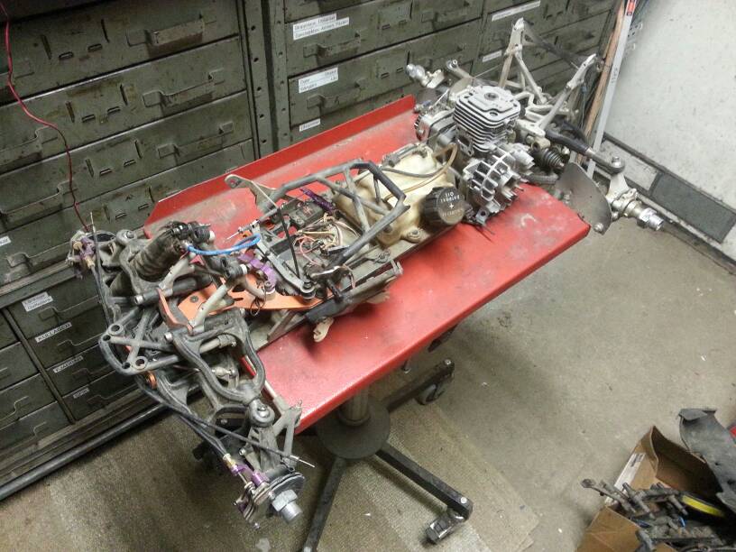

Har rivit ner min trotjänare inför våren och ska gå igenom hela bilen nu.
Bakvagnen har inte gått mycket, men den ska ju byggas om helt och hållet med widekit och ny motor.
Har lite nya ideer på portning och lite annat, så vi får väl helt enkelt se vad som händer.
Har ju varit minst sagt bortskämd med denna motor innan den rasade.
En botten som saknat motstycke och en effekt som hanterat tyngden i bilen galant lär ställa saker och ting på sin spets.
Lutar åt att jag kommer att gå ner i cc och bli lite mer aggressiv med Dremeln, men vi får se!

Har renoverat QD växellådan med lite nya lager och satt i en ny diff med 50k olja i.
I väntan på widekittet fixade jag också lite nya pinnar i drivaxlarna och bytte lite damasker.
Började sen att kika på motordelarna till det nya motorbygget, men jag kan inte bestämma mig om det blir en 29,5cc eller 30,5cc. Jämförde porttider på min gamla 290 och en OBR Fullmod och där är ju en viss skillnad kan man säga...
Fick sluta när en massa konstiga ideér poppade upp och jag plockade ihop en halv bottendel med vev och kolv, ihop med den gamla rasade cylindern och satte mig att filura lite....
Allt blir lättare att se när man kan kika in i motorn medan man snurrar på veven.....
Nåja, efter att ha klämt lite på Lusses X2e kit på mässan igår väntar jag med spänning på att delarna ska dyka upp!
Beställde från DDM för 3 veckor sen nu och så lång tid brukar det inte ta, ens om det tar svängen förbi Tullverket.
