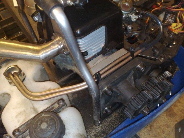

I väntan på delar till Bajan, har jag pillat lite med denna bil lite.....
Lagren på mittendiffen var slut, så det var till att byta dem.
När jag ändå hade loss den, passade jag på att vända tanken så tanklocket kommer på MCD-sidan.
Detta för att kunna montera en sidmonterad pipa om andan faller på.
När detta gjordes blev slangarna för korta till förgasaren, och jag fick helt nya problem.....

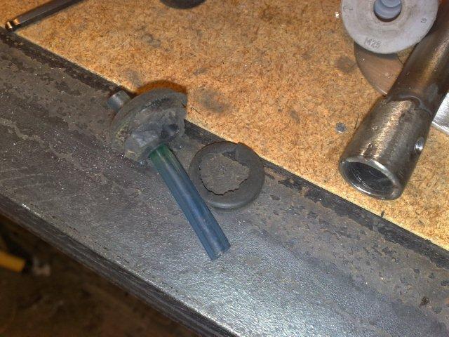

Gummipluggen på tanken TÅL INTE BRÄNSLET !!!
:curse: :mad: :curse: :mad:
Vad gör man ?
Som den skrotnisse jag är, har jag ju samlat på mig en del gängverktyg, och hade lite kabelförskruvningar liggande.
Gängade upp ett PG16 hål, monterade en förskruvning med en egen gummibricka i, skruvade fast skiten i tanken och tätade med en o-ring.
Bytte ut slangarna till bromsrör samtidigt.

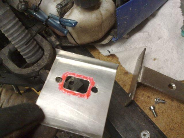

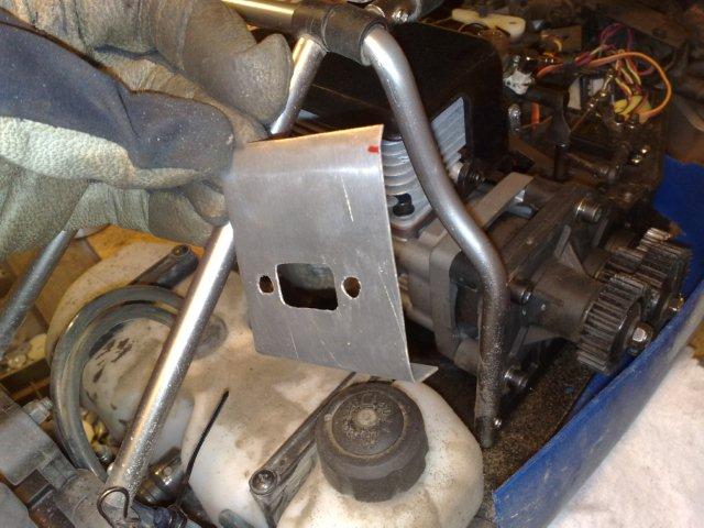

Har även fixat en plåt för att styra luften runt cylindern bättre.
Bockade den i underkant för att få det så tätt som möjligt, och limmade den med högtemp-flytande packning.
Satte originalpackningen mellan plåt och grenrörets fläns.
