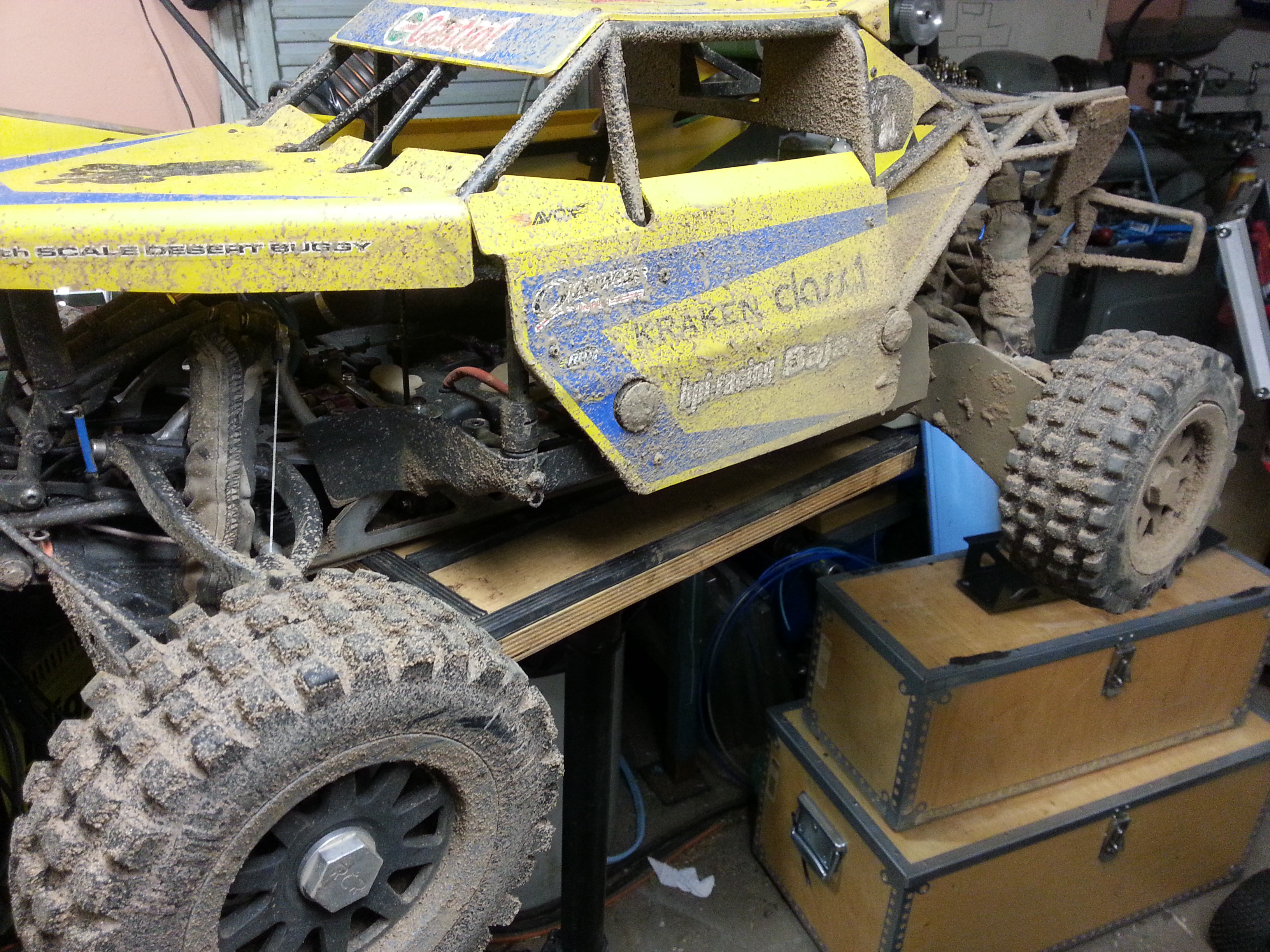

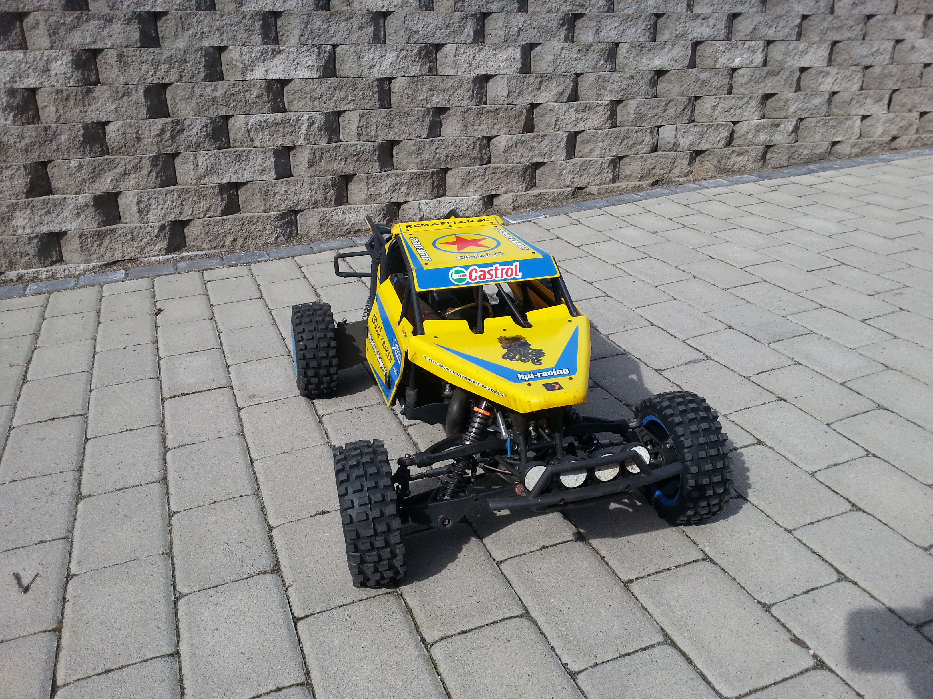

Post by Dave » 17 Nov 2014, 23:13
Lite dagsfärska bilder!

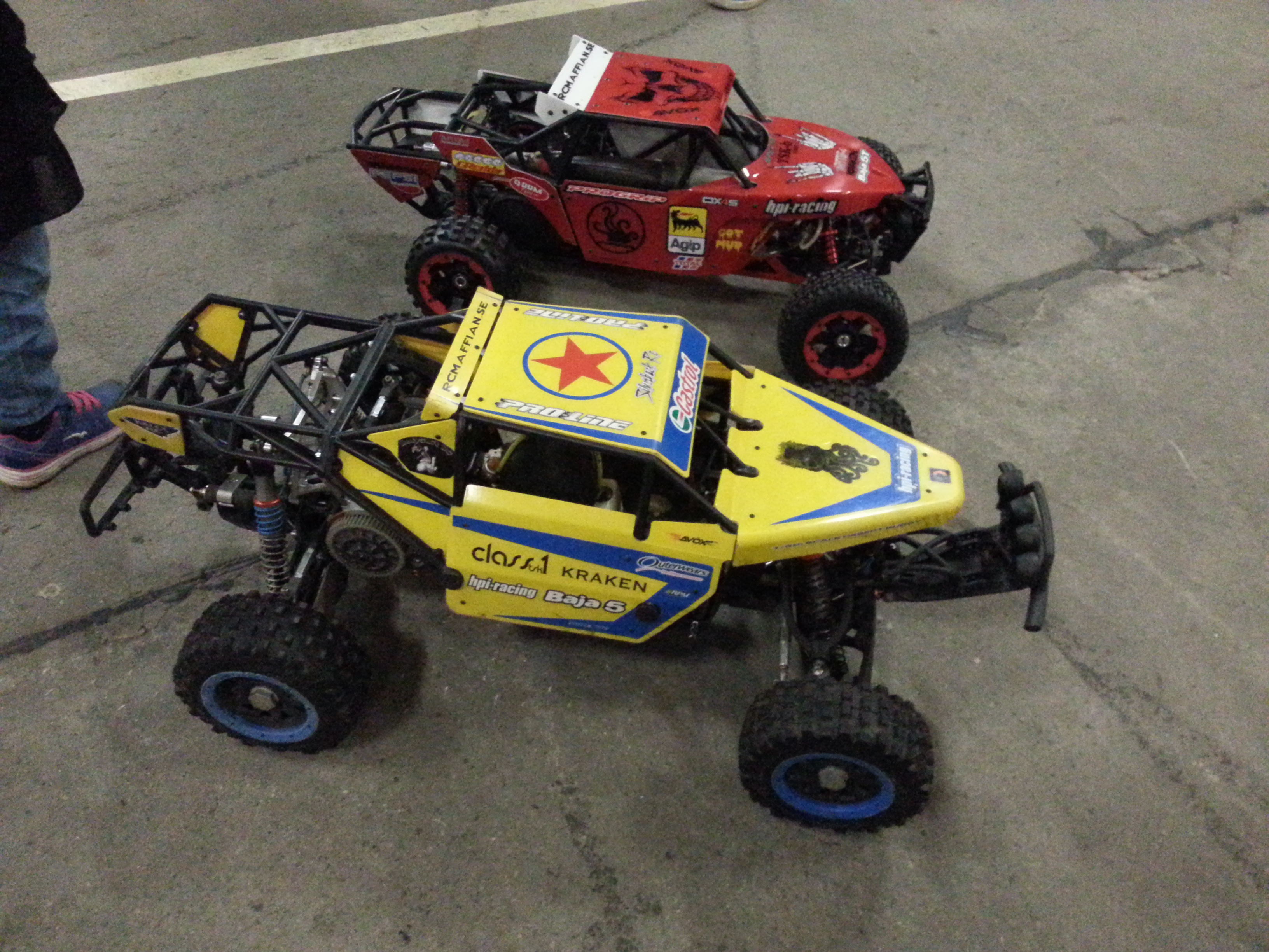

En bild från mässan i Göteborg förra helgen ihop med Wahlas TSK-B!

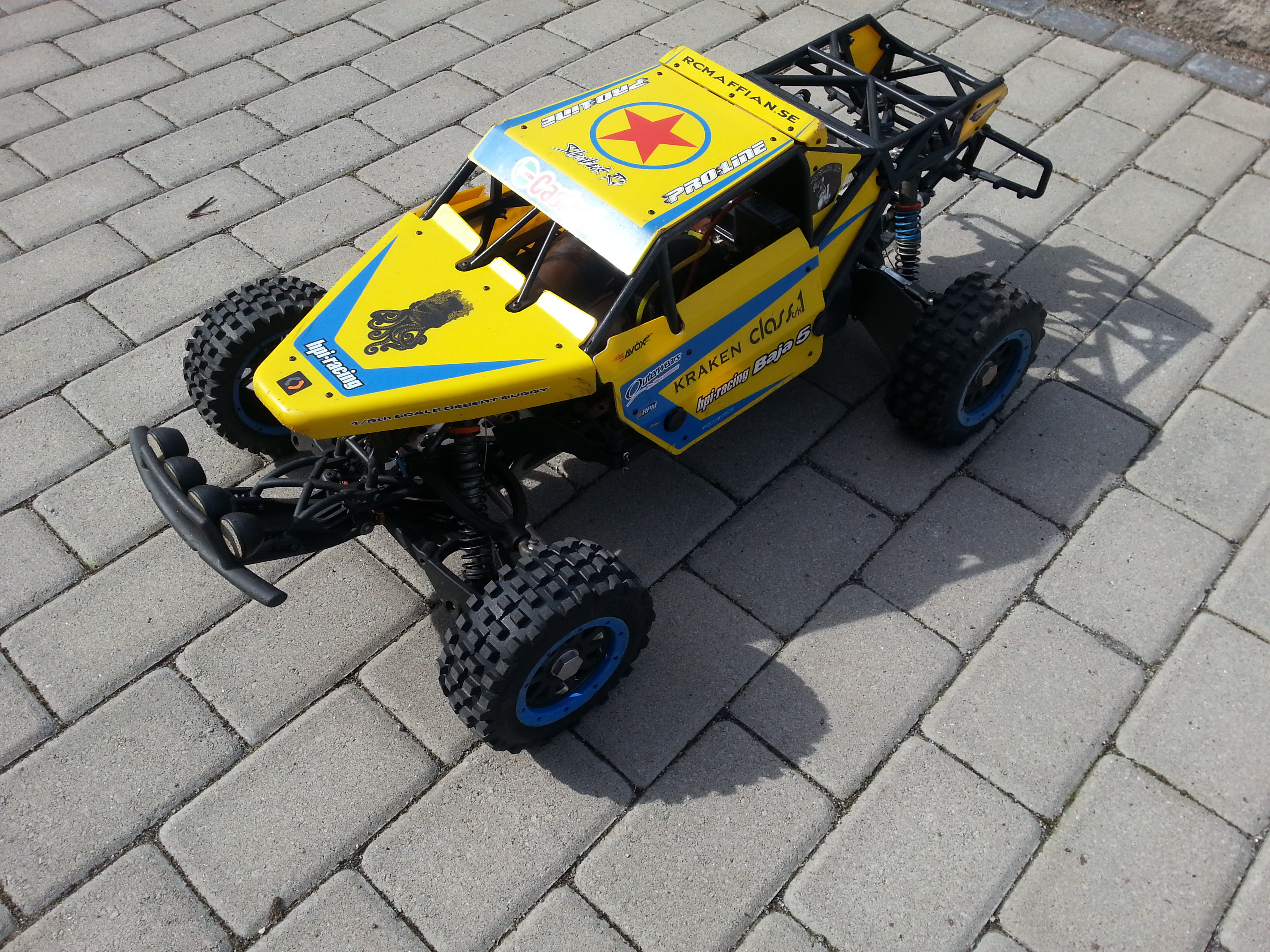

Post by Dave » 06 Apr 2015, 14:24

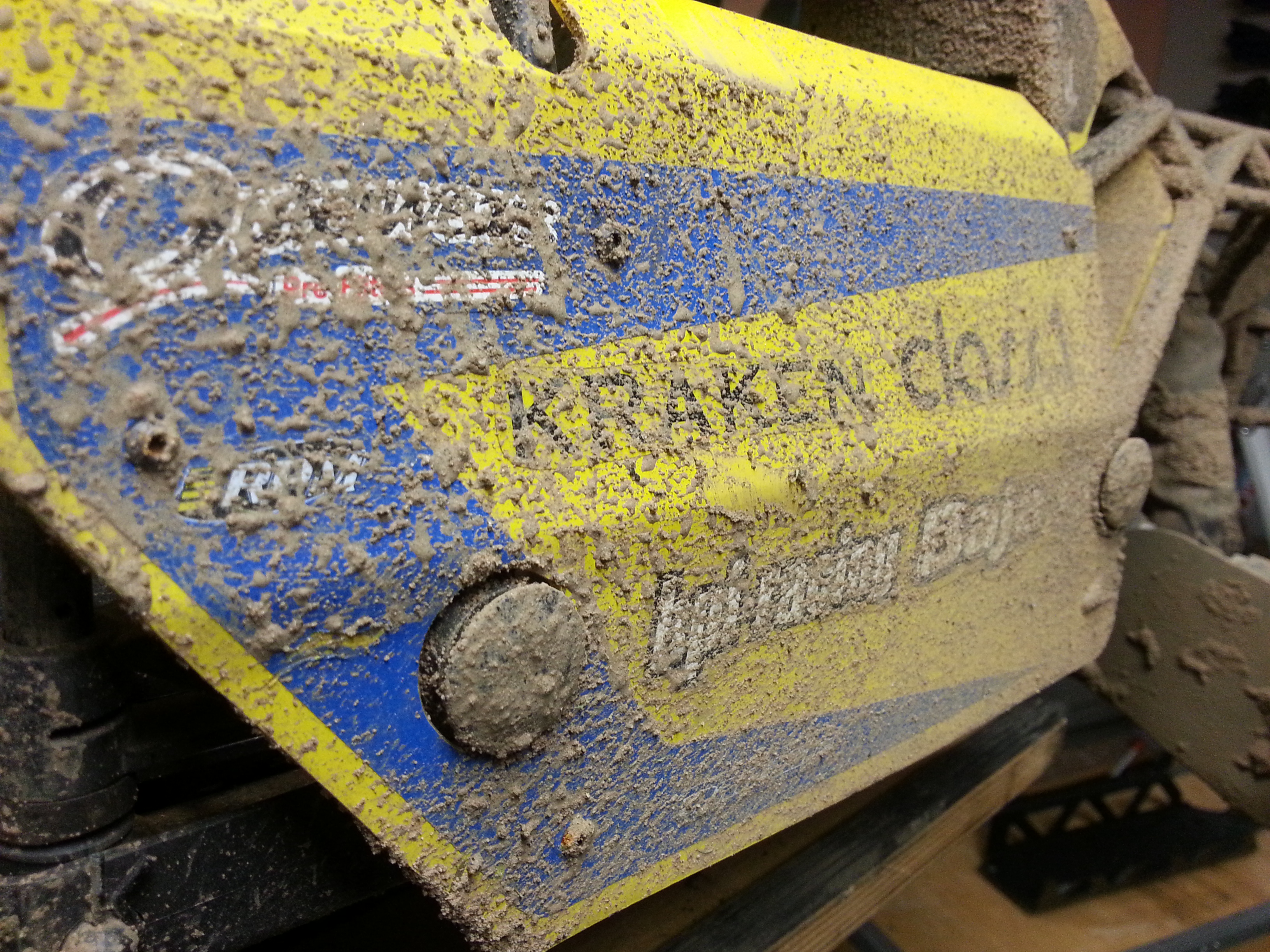

Kunde inte hejda mig i den sköna vårsolen utan var tvungen att dra en repa.
Lite inkörning på kolvringen först och sen bar det iväg!
Hade helt glömt bort hur kul den är att köra!
Körde bara ett par minuter men gatan ser ut som jag hållt på hela dagen....

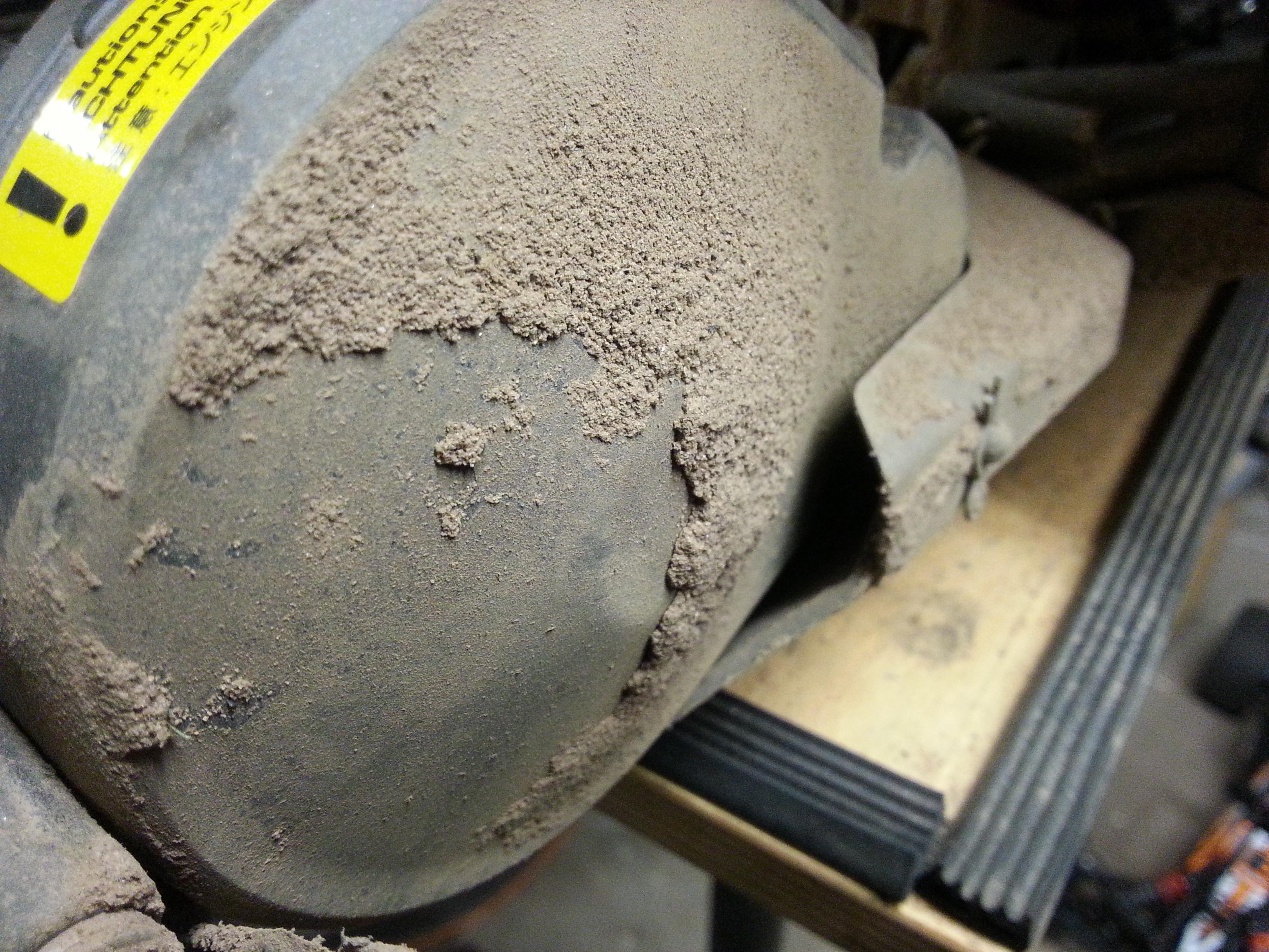

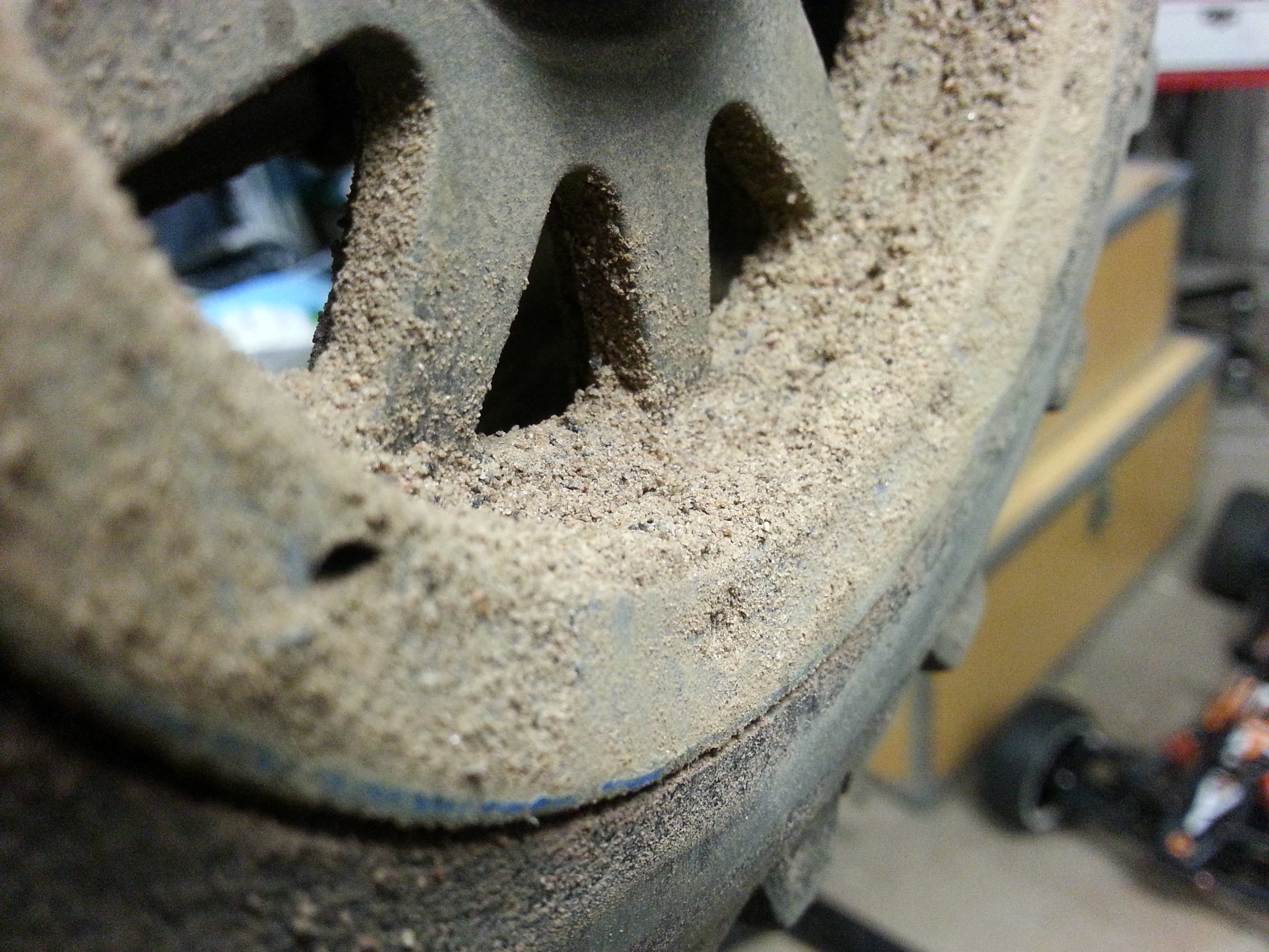

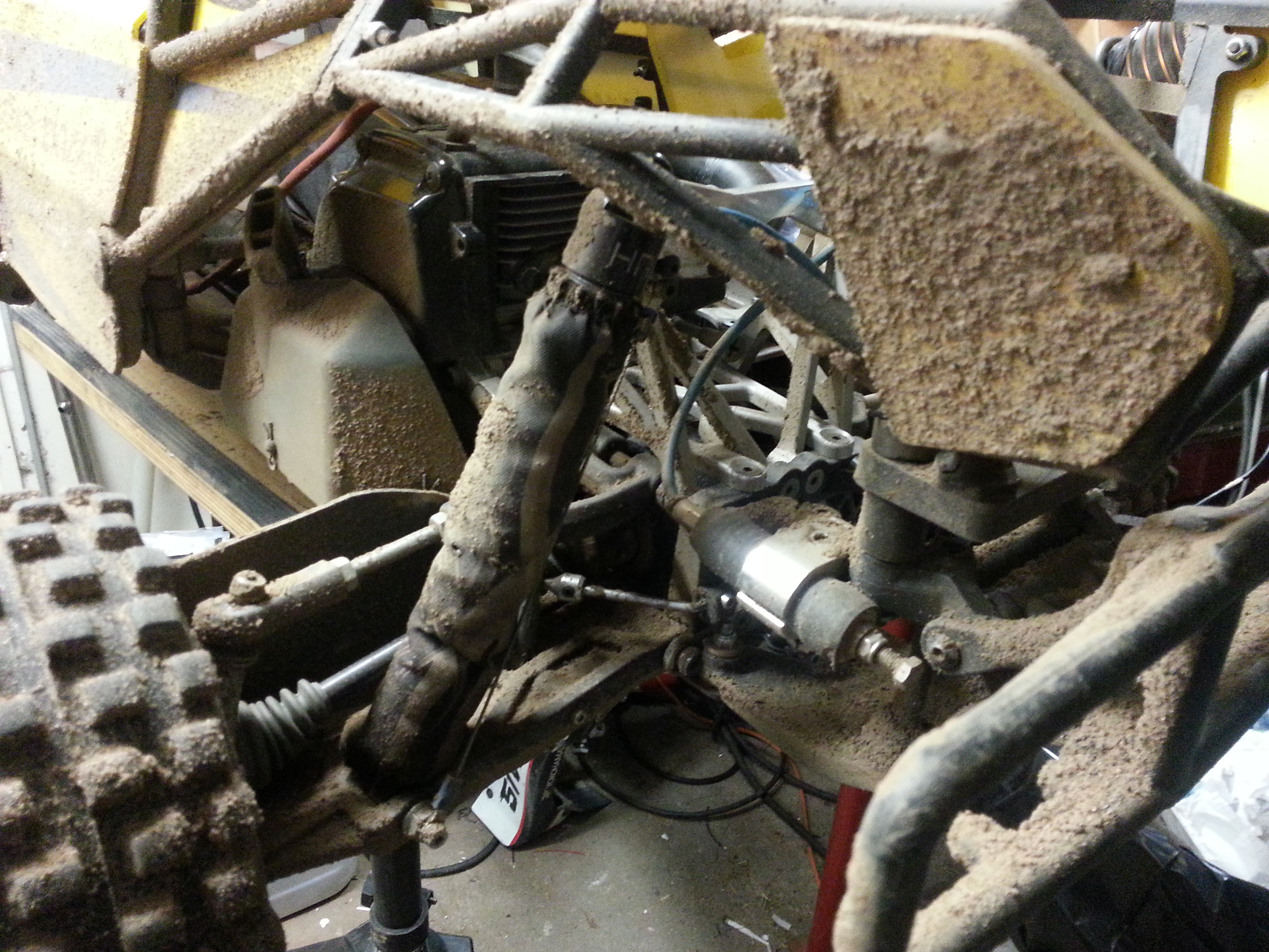

Så var det dags för deltävling 5 i cupen och återigen fick denna följa med som reservdelar.
På vägen till Skäggestorp bestämde jag mig för att inte offra motorn i min SX5 på denna tävling. Ville inte återuppleva samma läge som i Alingsås med värmen....
Så det blev till att från att nästan inte ha rullat en meter på hela säsongen, till att ställas på startlinjen i deltävling 5!
Plockade av undertrayet och hoppades att gräset på dragstarten åtminstone skulle blåsa av lite.
Under motorn var det packat med gräs redan innan första start .
Efter heaten borstade jag av gräset och lät den kallna innan jag stängde av den.
Verkar ha funkat!
Den skötte sig väldigt bra på banan och efter ett par heat kändes den helt ok att plåga lite mer.
Helt klart gjorde rezzarna och widekittet stor nytta!
Dagen flöt på och bilen gick som på räls!
Tyvärr blev det manfall i de sista heaten pga haverier och när TheNewGuy tvingades bryta i sista heatet stod det klart att jag med ett stort mått tur lyckats lirka hem ytterligare en pokal!
Fantastiskt roligt såklart, och kul också att denna fortfarande funkar så bra!
När jag rullade in bilen i depån efter sista heatet gick övre länkarm bak av....det var helt ok med tanke på hur hjulupphängningen fick jobba!
