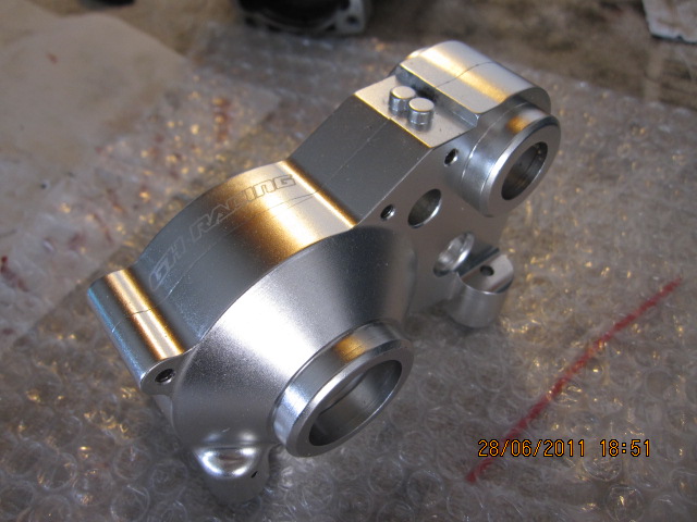

Fick hem GH alu diffhus idag, Snyggt;)
Nu måste man ha tag i en Propipe också!

Då skötte posten sitt jobb ,gcbossen wrote: Fick hem GH alu diffhus idag, Snyggt;)
Jag hade paketerat det väl va?

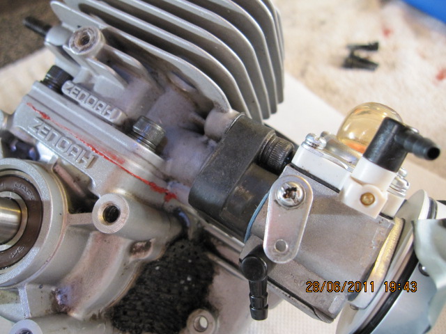

Så har jag fått ihop den ena Zenohan. Pga squish körde jag med enbart packnings silikon som inte byggde någonting och jag fick behålla 0,65mm. Hoppas det håller tätt bara. Med brun Manifold räckte inte Blur-skruvarna så fick byta till svart. Kanske ska man skippa den tjocka Blur-packningen om man kör den bruna, men vågade inte chansa.
Tänkte stoppa i denna tills min OBR 30,5 kommer.
Litar på dig "finnen" att packningen håller;)
Edit: Opps! Den "spacern"/packningen var nog inte till Bluren...
Det går ju tre packningar mellan cylle och luftfilter men man får inte med den sista i de packningspaket man köper. Jag har inte sett den tunna svarta som satt orifinal ut till luftfiltret någonstans. Kör man en likadan som den andra där eller? Eller så kör jag silikon där;)
Edit 2: Nu har två bilar blivit en med de bästa delarna. 30,5 ovan går fint! Mer komp nu utan packning. Biltemas röda silikon håller! Nålade 1,0+/1,4 (L/H)

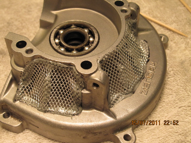

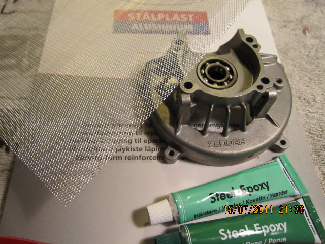

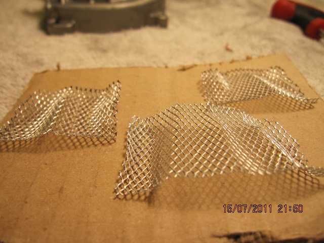

Här är min version av nätmoddat vevhus: Mycket nöjd! Nätet köpte jag på Mekonomen för 40 spänn (Tack för tipset;)) Och metal-epoxyt på Biltema för 35...
Köpte även diamant-slipar till Dremeln för lite tillpassning av OBR:n. Känns lite nervigt.... men det verkar bli bra. Tyvärr kommer jag inte visa bilder på det;(
