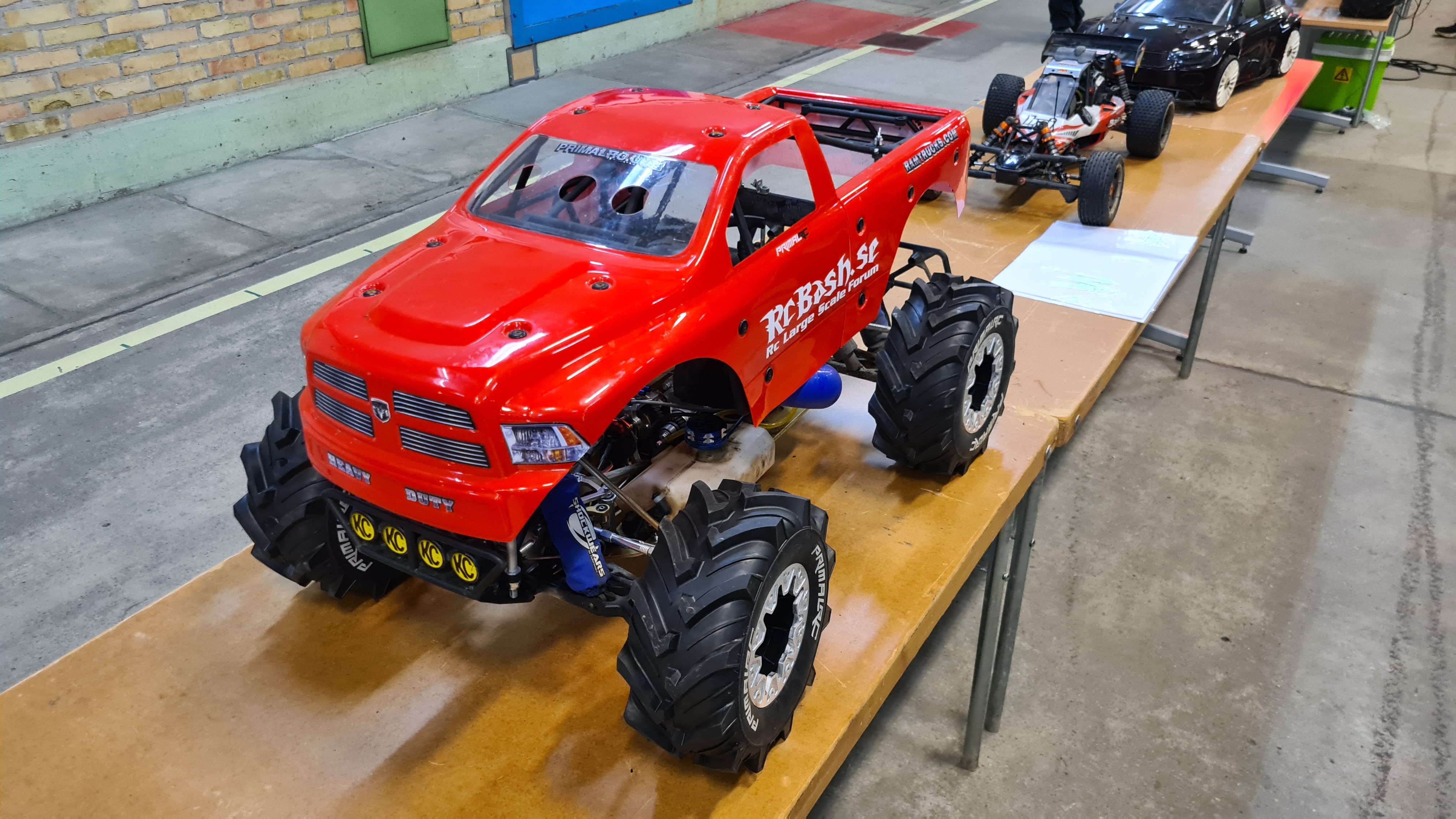

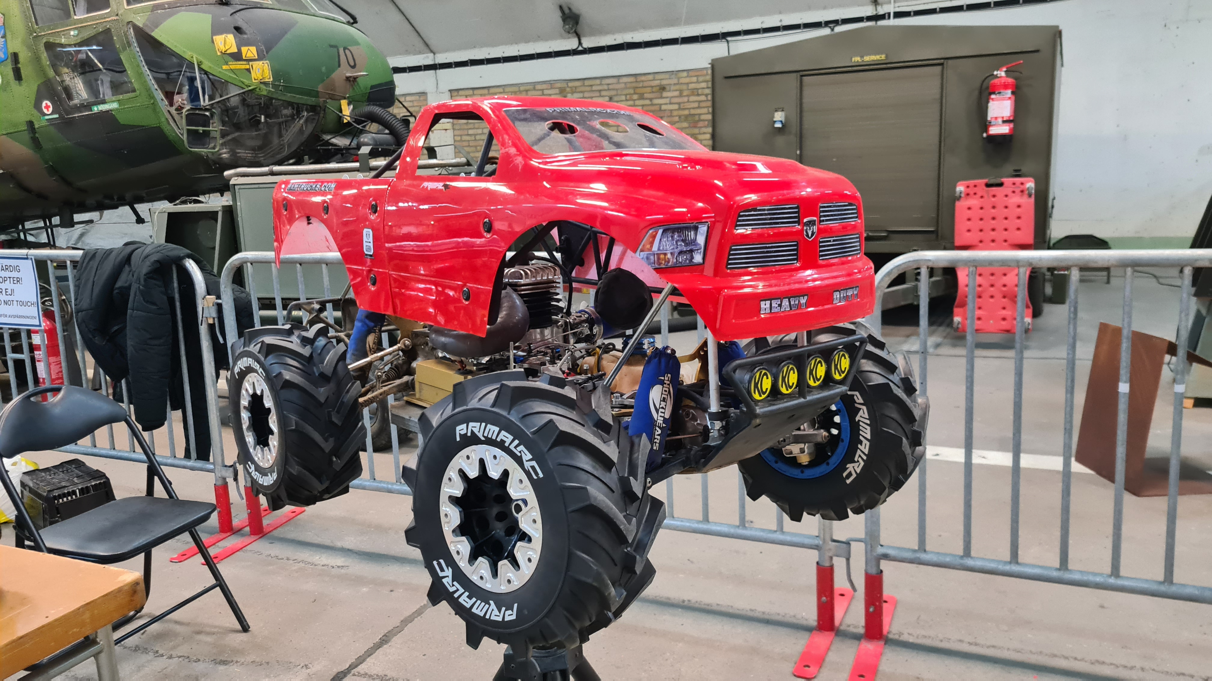

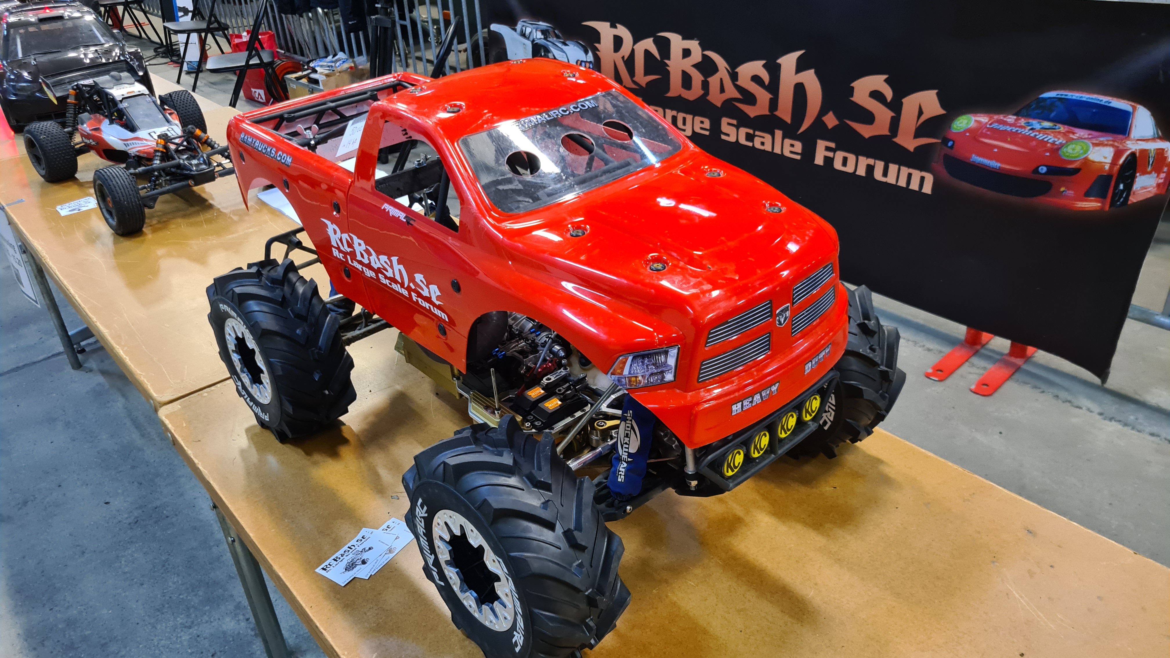

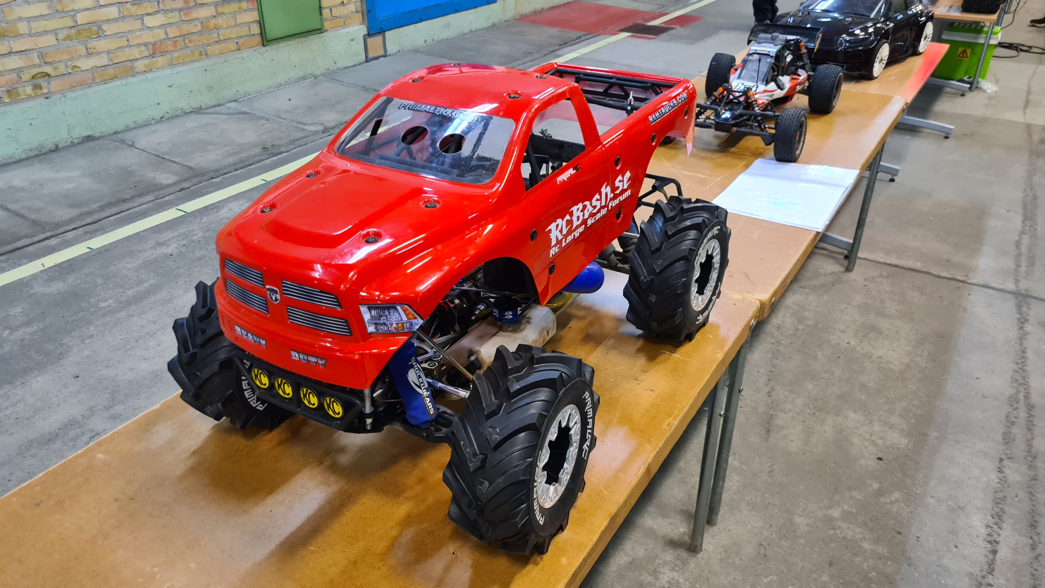

Efter en rejäl krock i höstas på bashet i Sandhem, flög ju en av sidopanelerna på Penta karossen i bitar, och jag beställde en ny på Silverback RC.
Tänkte fixat iordning den till hobbymässan den gångna helgen, men fick lite andra idéer under veckan istället.
I förlängningen hade jag tänkt att den skulle ha Mega truck hjulen från PrimalRc istället för MCD monsterdäcken, men det skulle kräva en rejäl breddning av länkarmarna, och väldigt mycket arbete som hade följt det.
Jag slängde på en Raminator kaross och Megatruck hjulen, mest bara för att se hur långt ifrån man kom måttmäsigt på allt, och det stämde nästan märkligt bra...
Och så blev det!

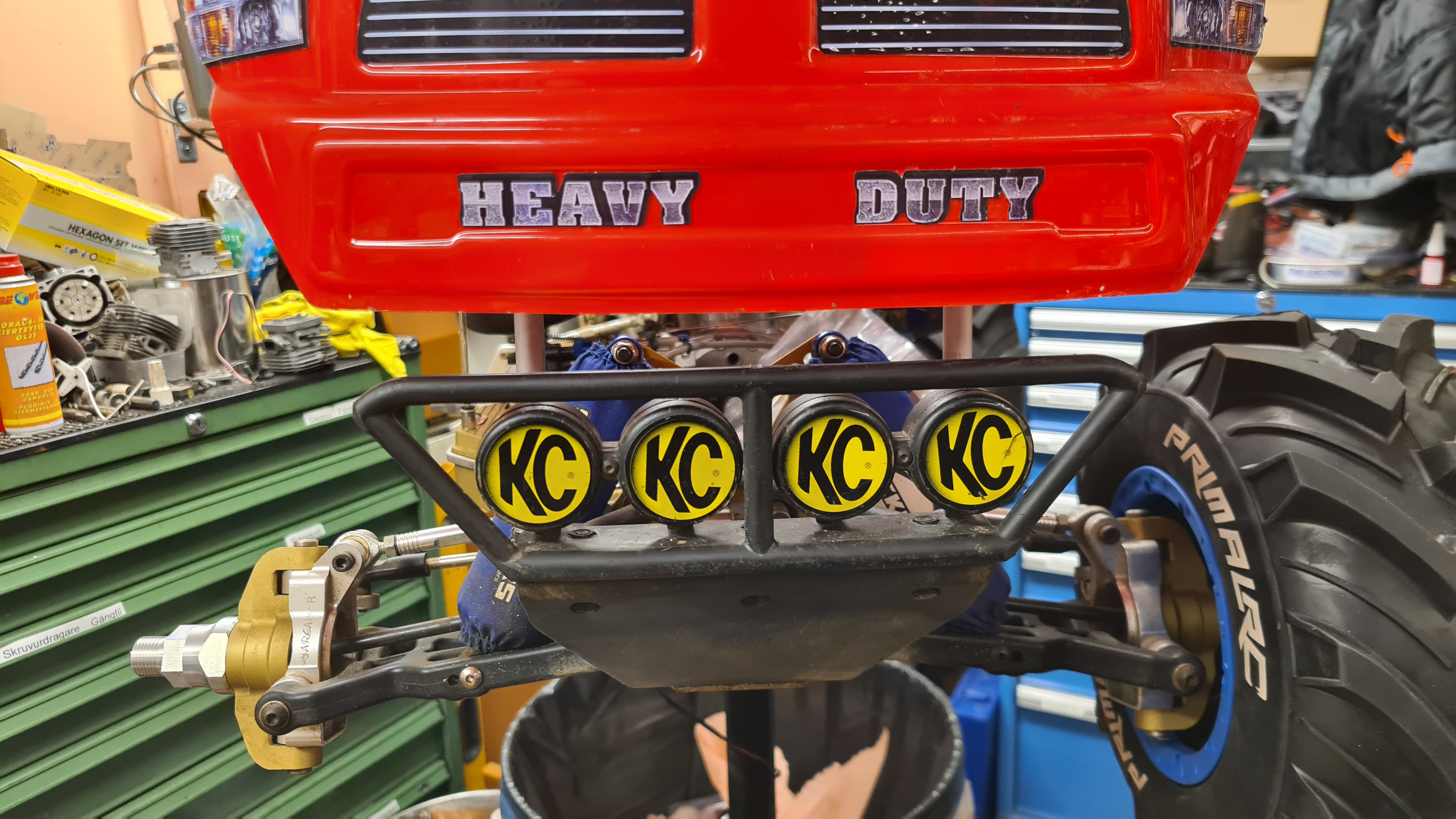

Pentaburen och monsterdäcken plockades bort, och chassit fick TaylorRc 25mm extenders runtom, och lite DIY karossfästen av extremt hög klass och design... not...
Men funkar gör det!
Hade köpt på mig begagnade beadlocks i aluminium som var totalt sönderkörda och repiga, men de fick en omgång i svarven för lite ny yta, så de får duga en stund till

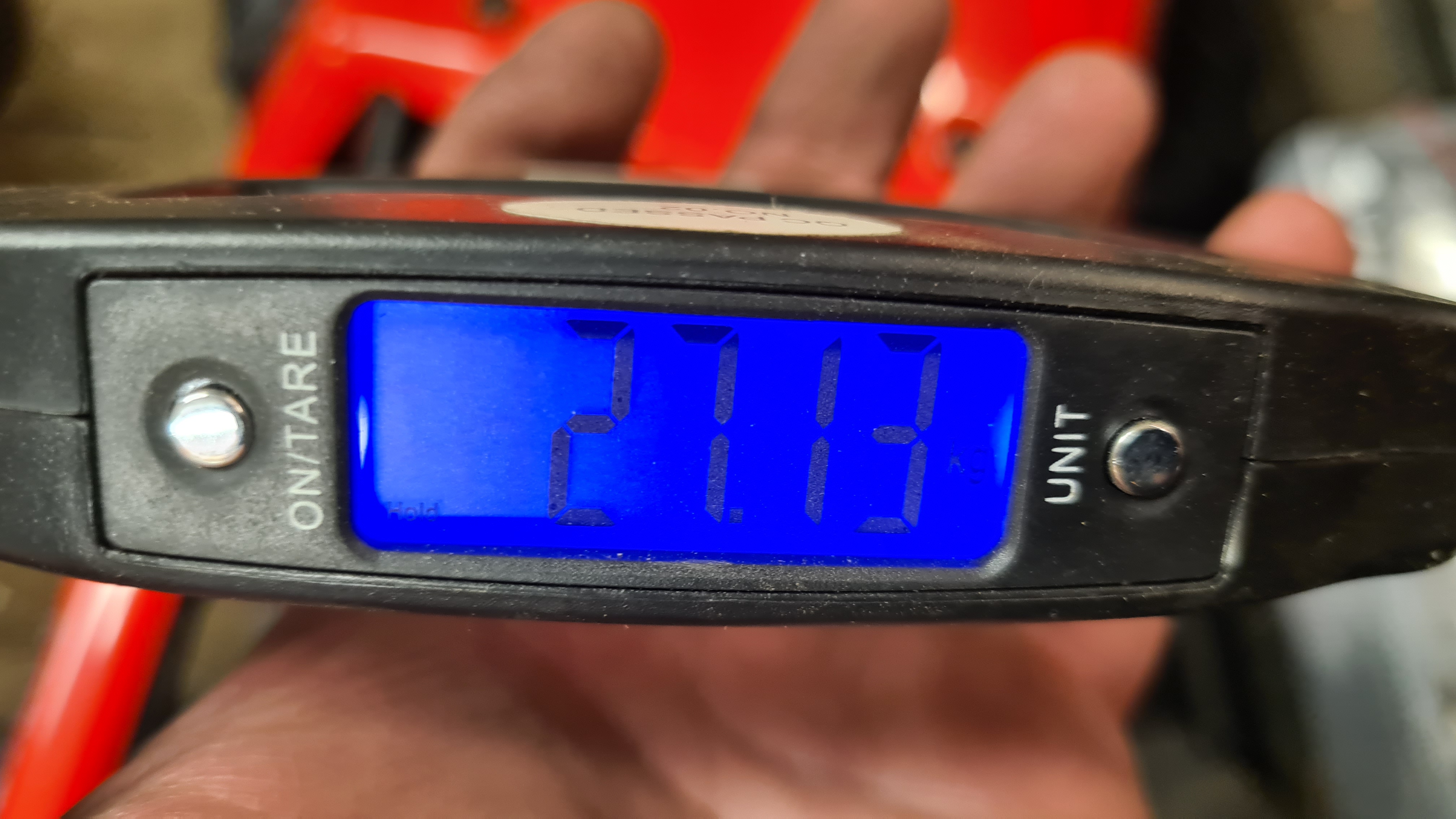

Vägde den med tom tank, så den blir runt 28kg tankad och klar.
Fjädringsvägen är drygt 11cm!

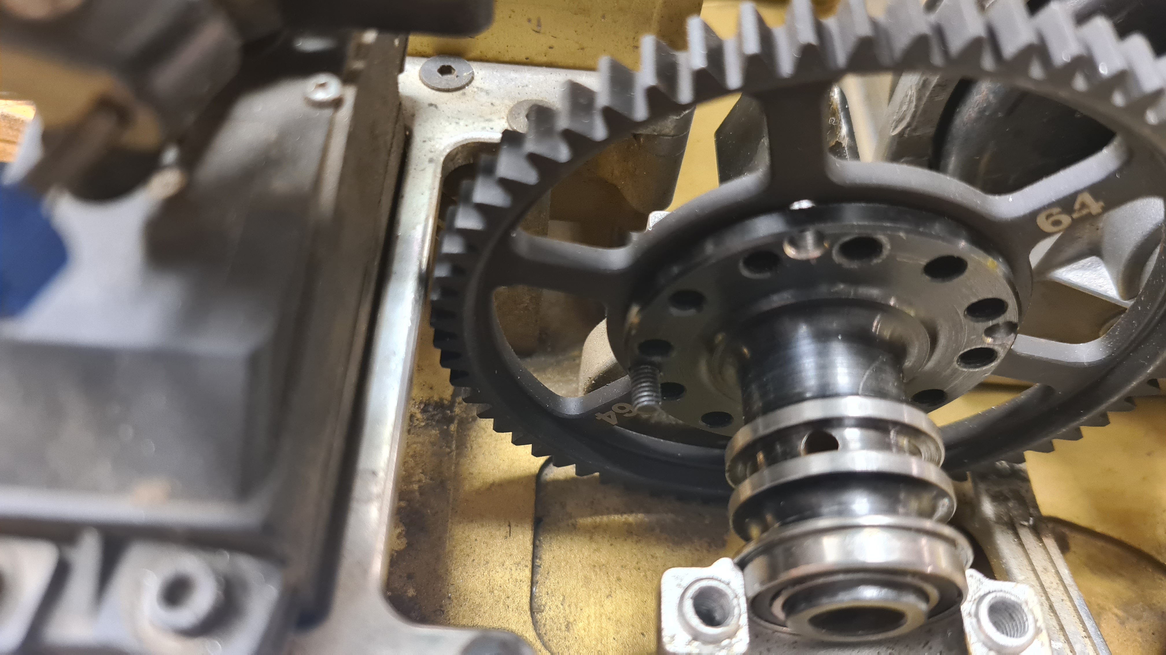

Den absolut lägsta möjliga utväxlingen jag kan lösa, är en 19t ALX piniong ihop med ett 64t MCD spurgear.
Då gör den bara 71km/h... :drive:
Dessutom kan jag inte montera ett 64t spur på difflockern, eller ens få plats med den i mittdiffhållaren, så det lär bli lite pyssel att lösa det framöver...

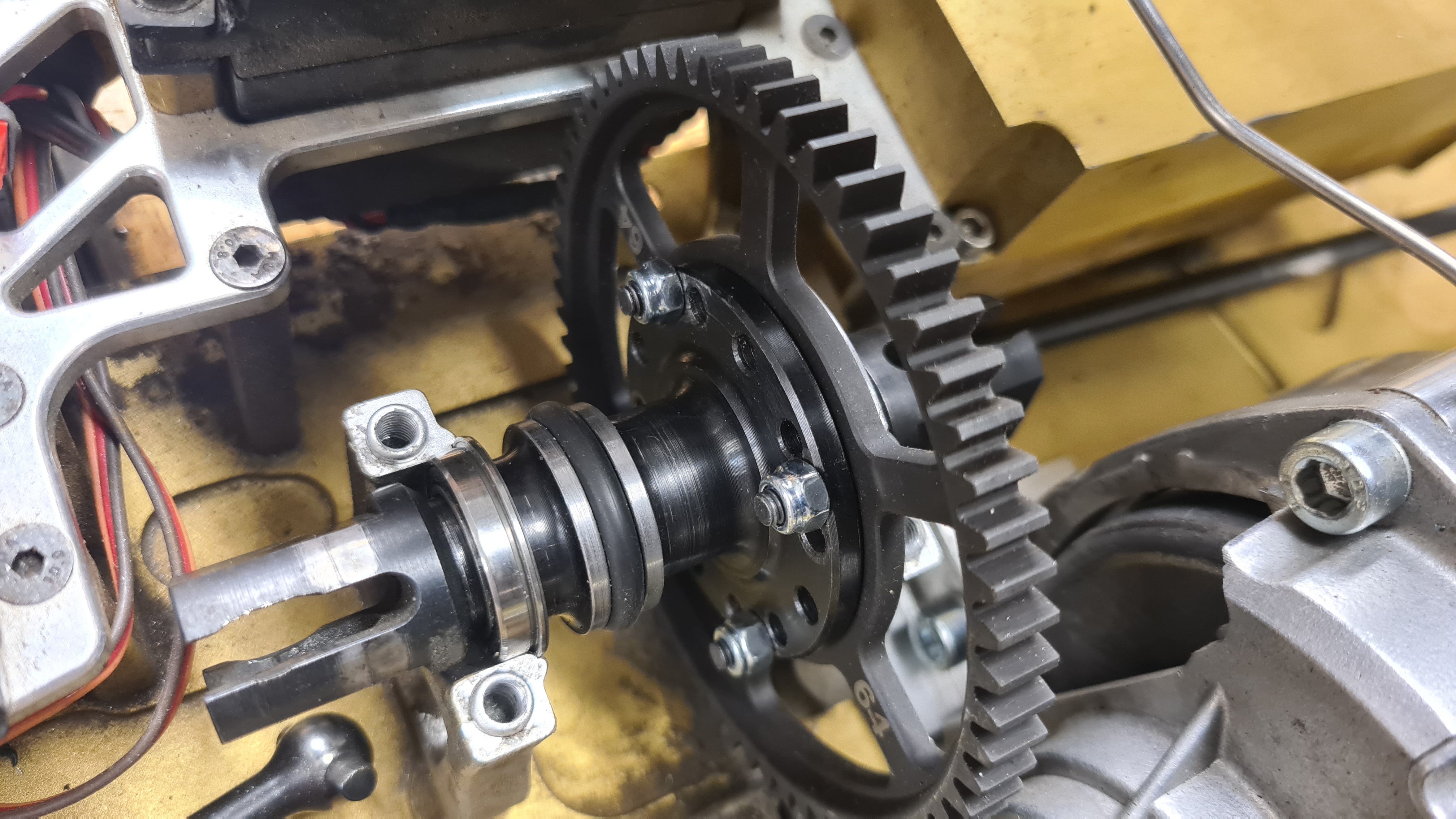

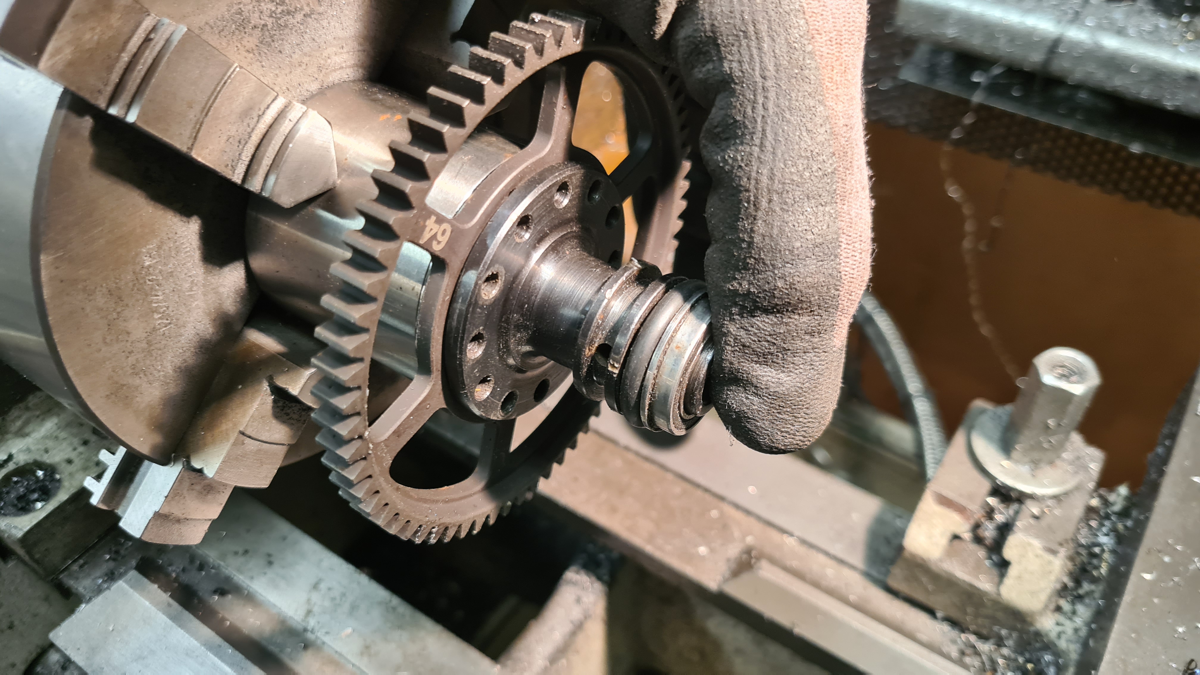

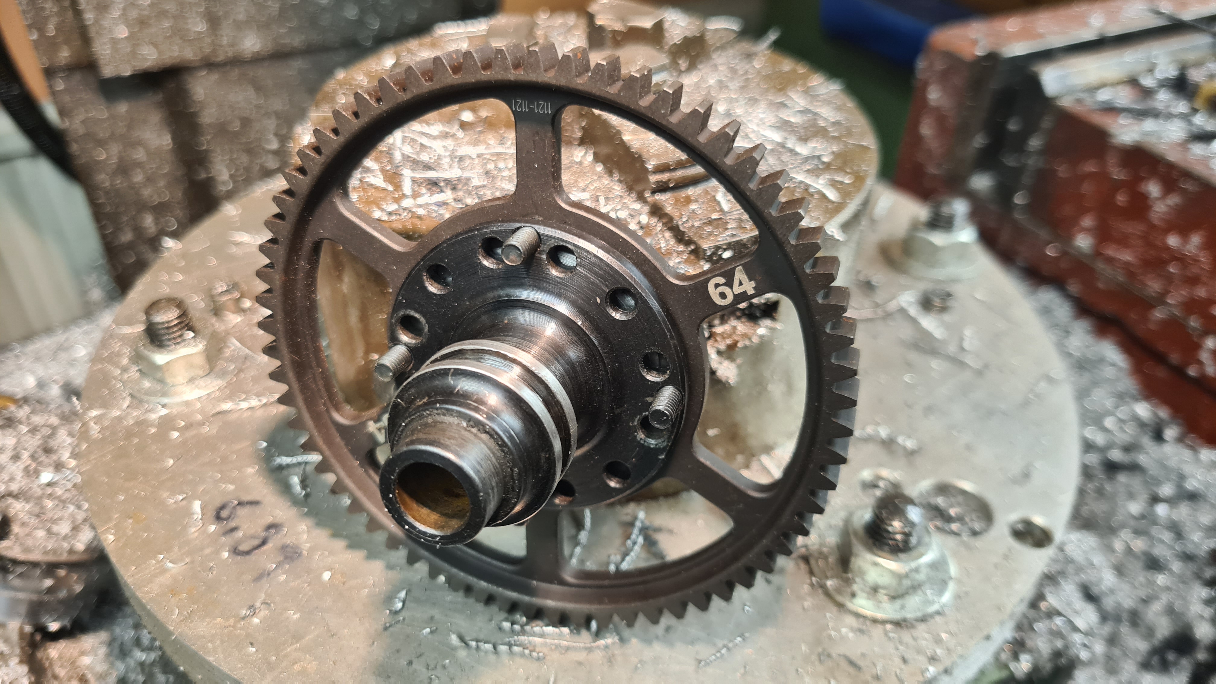

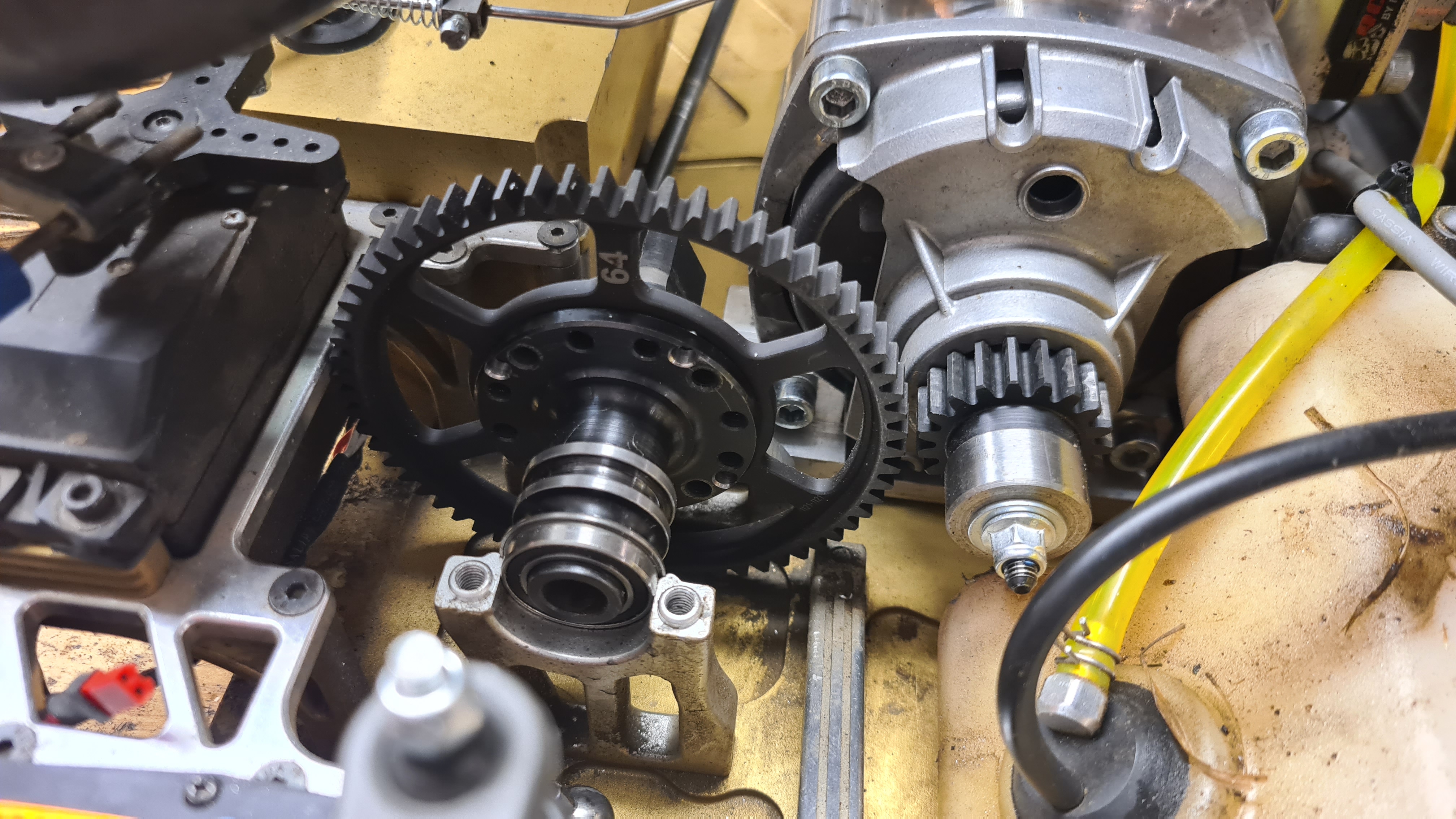

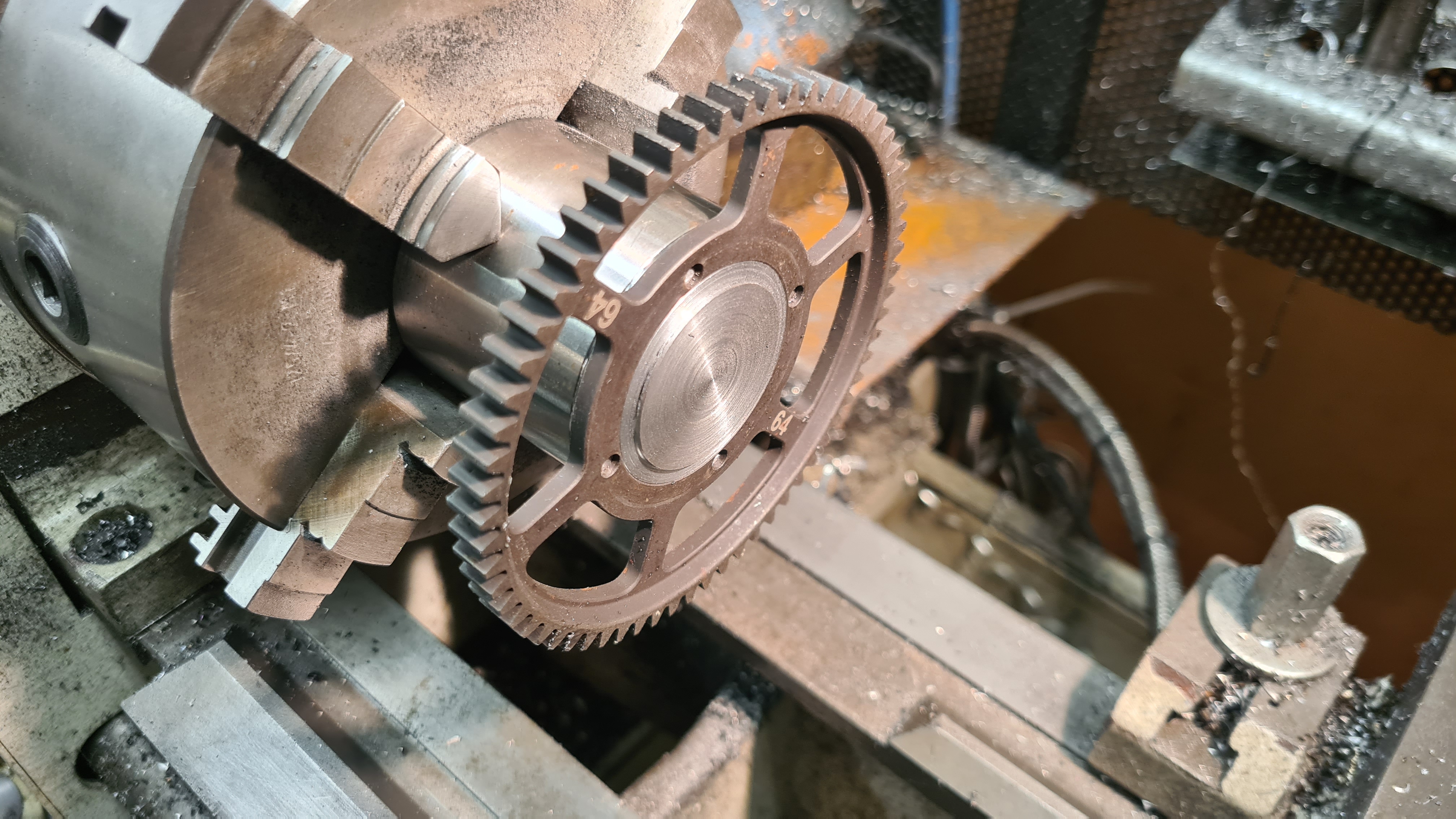

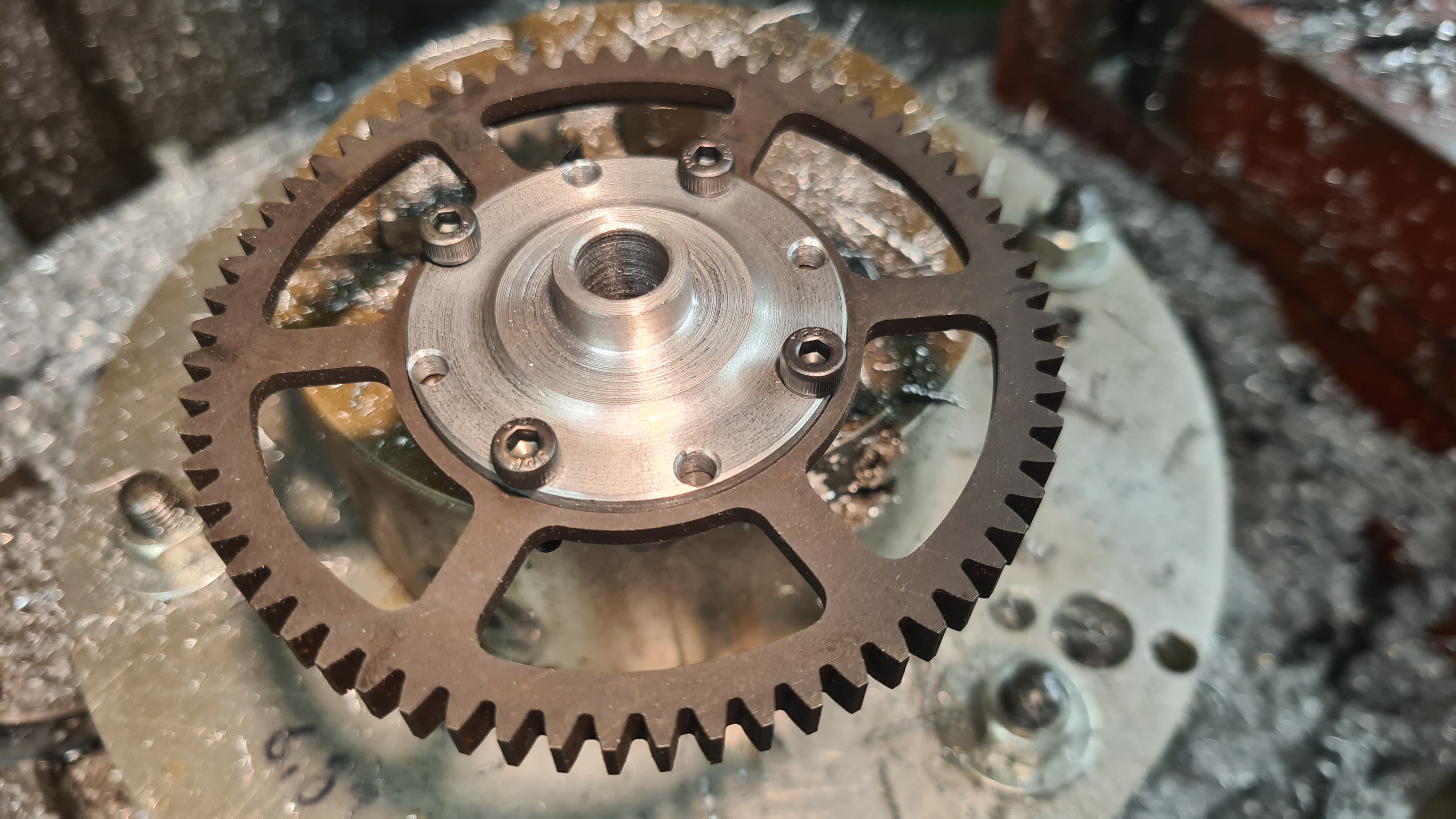

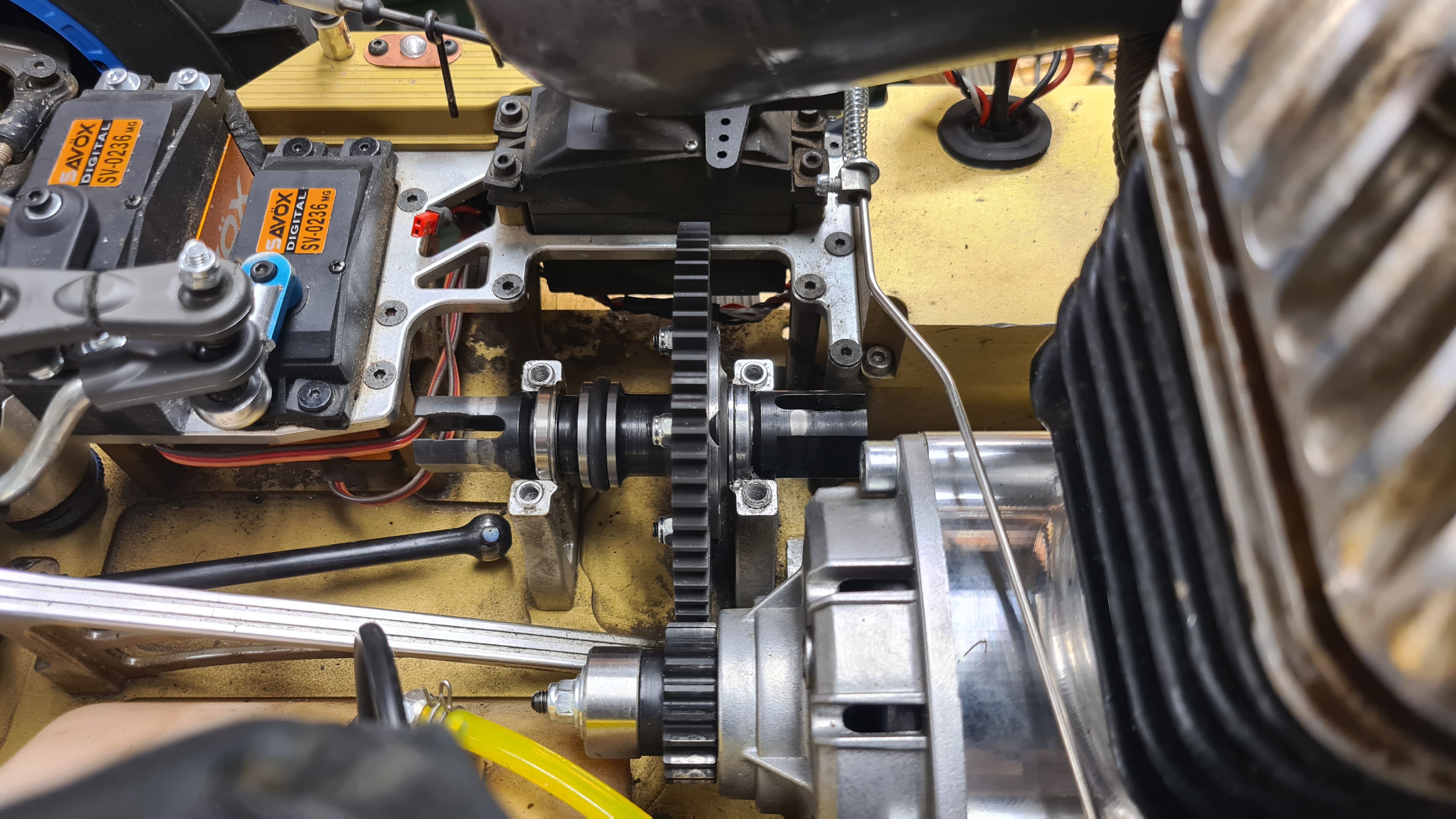

Största Losi-drev är ju 62t, men MCD har 64t, och jag fick tag på ett fint sånt drev av Emanuel och så tog modifieringen ny fart...
Det är precis på håret att det går.

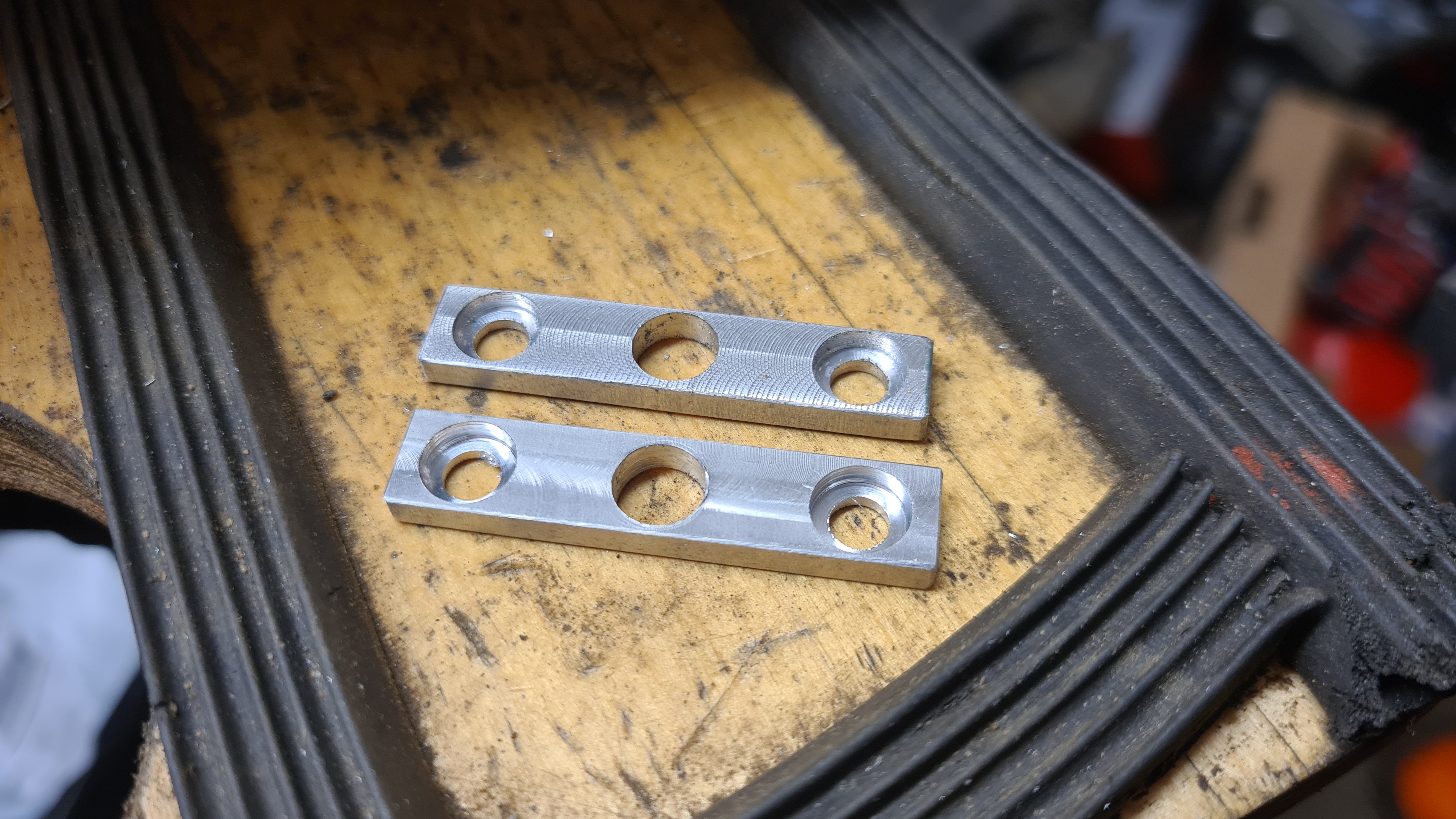

Fick tillverka två plattor för att höja locket på mittdiffhållaren, och en adapter för att kunna montera MCD drev ihop med en Losi difflocker...

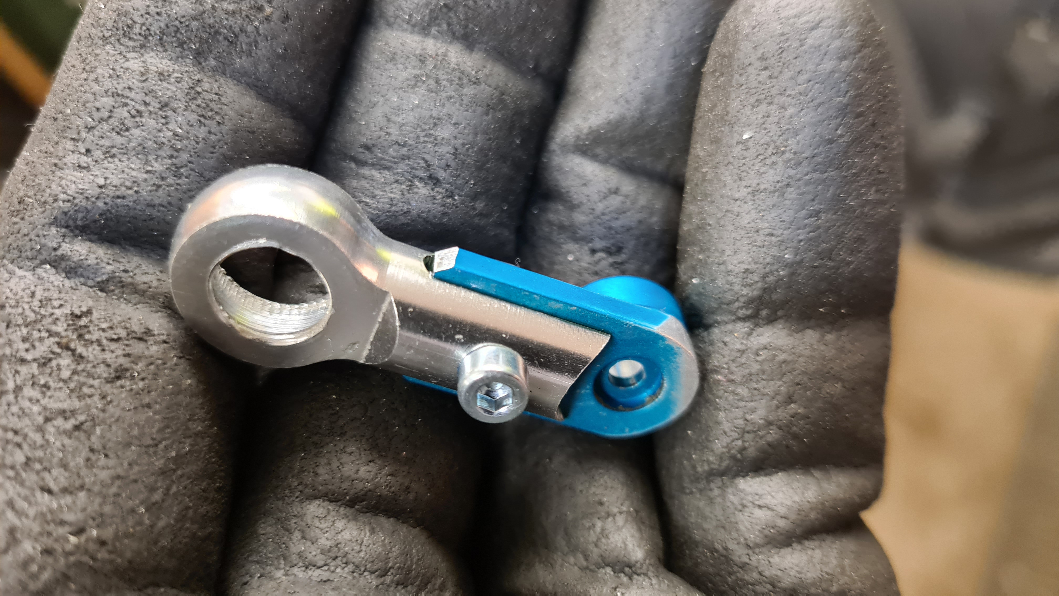

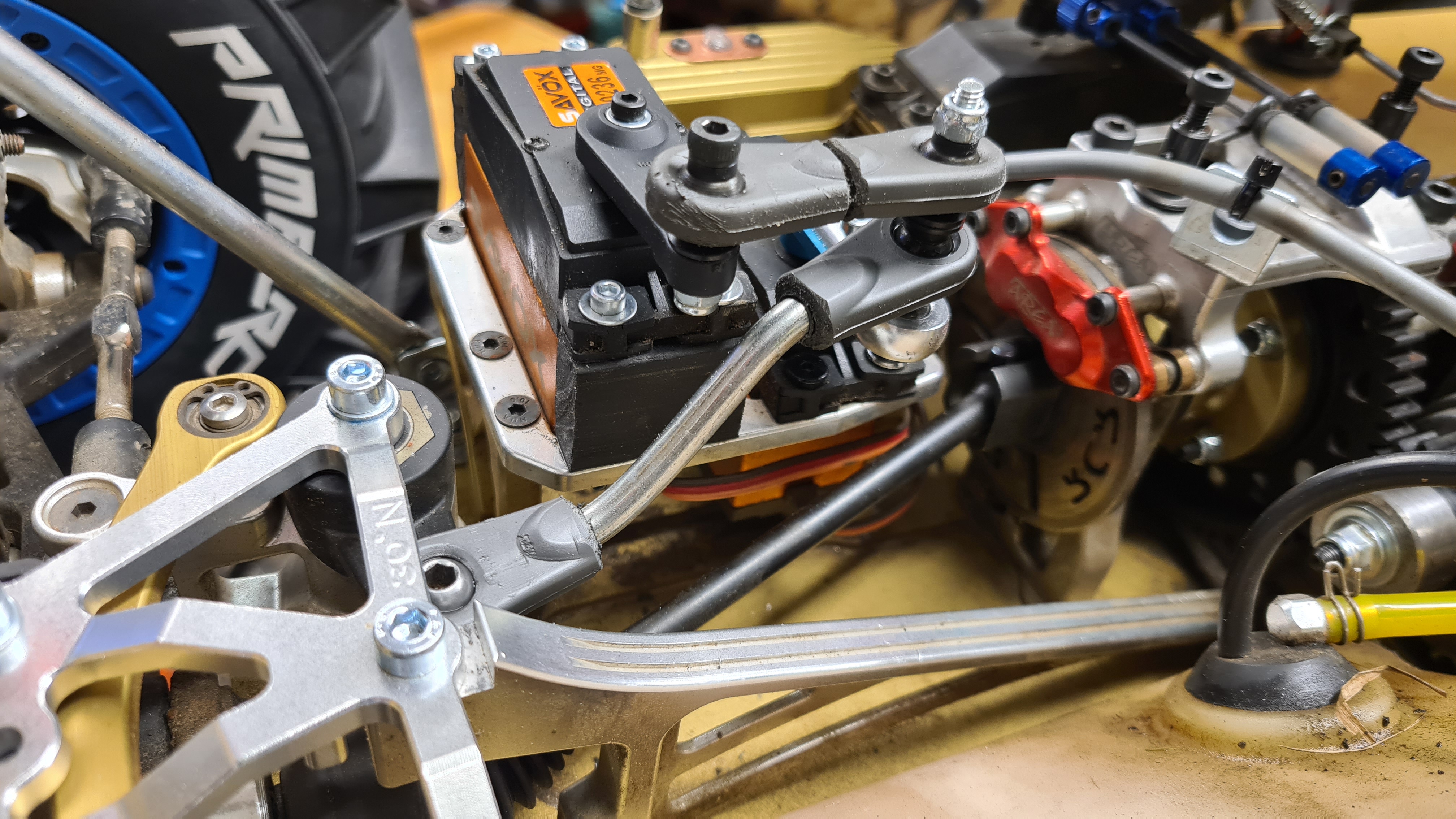

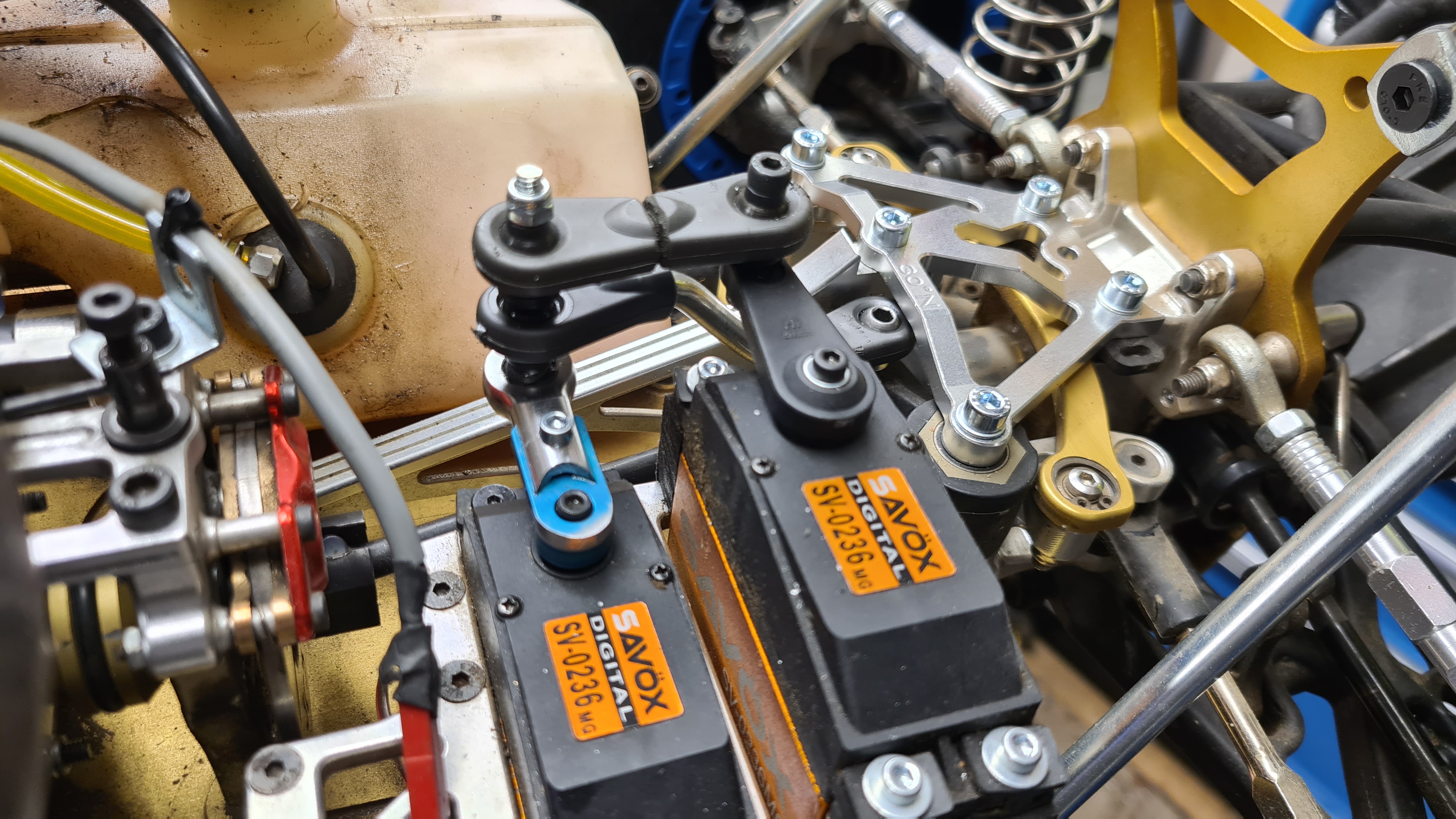

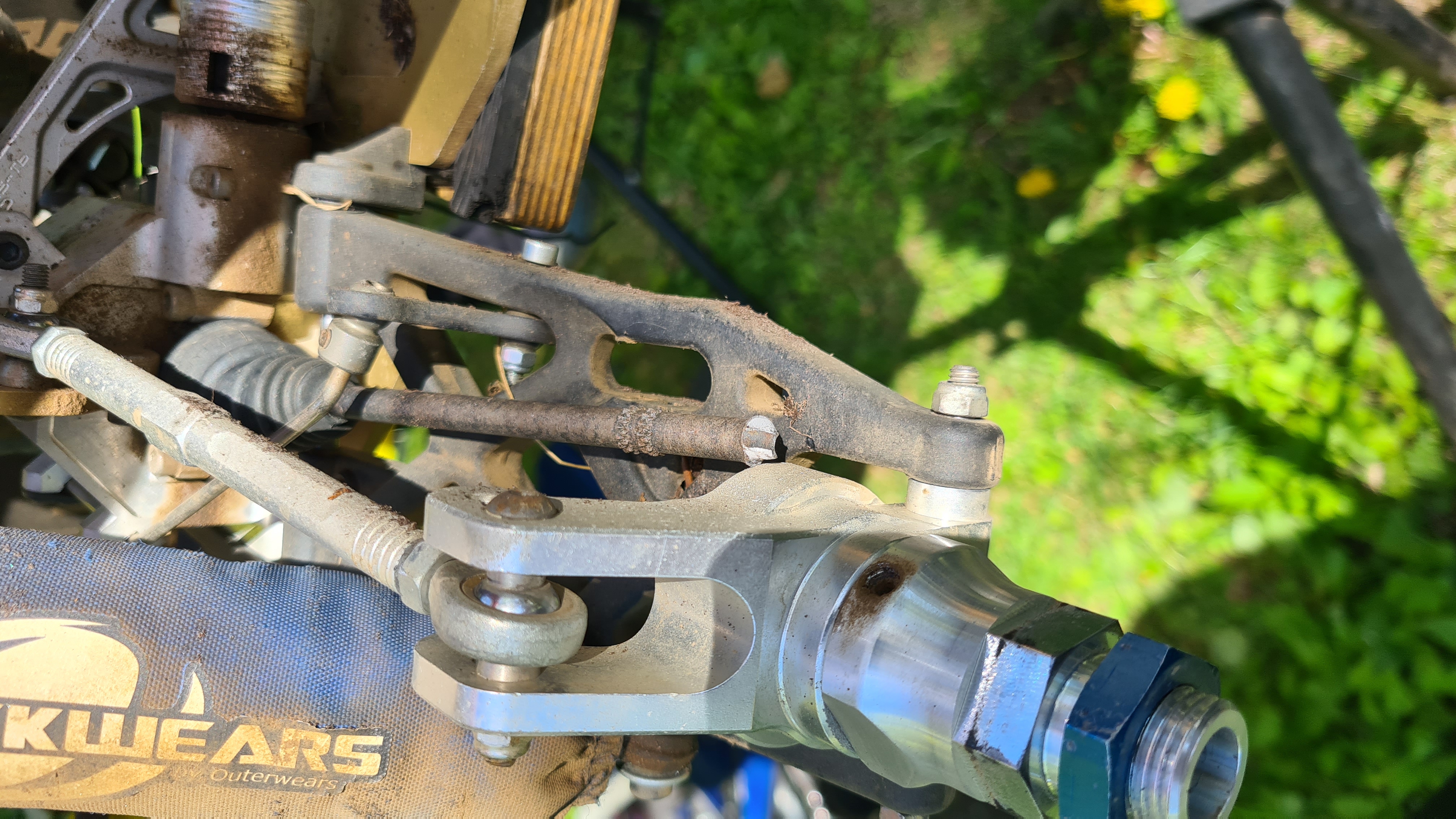

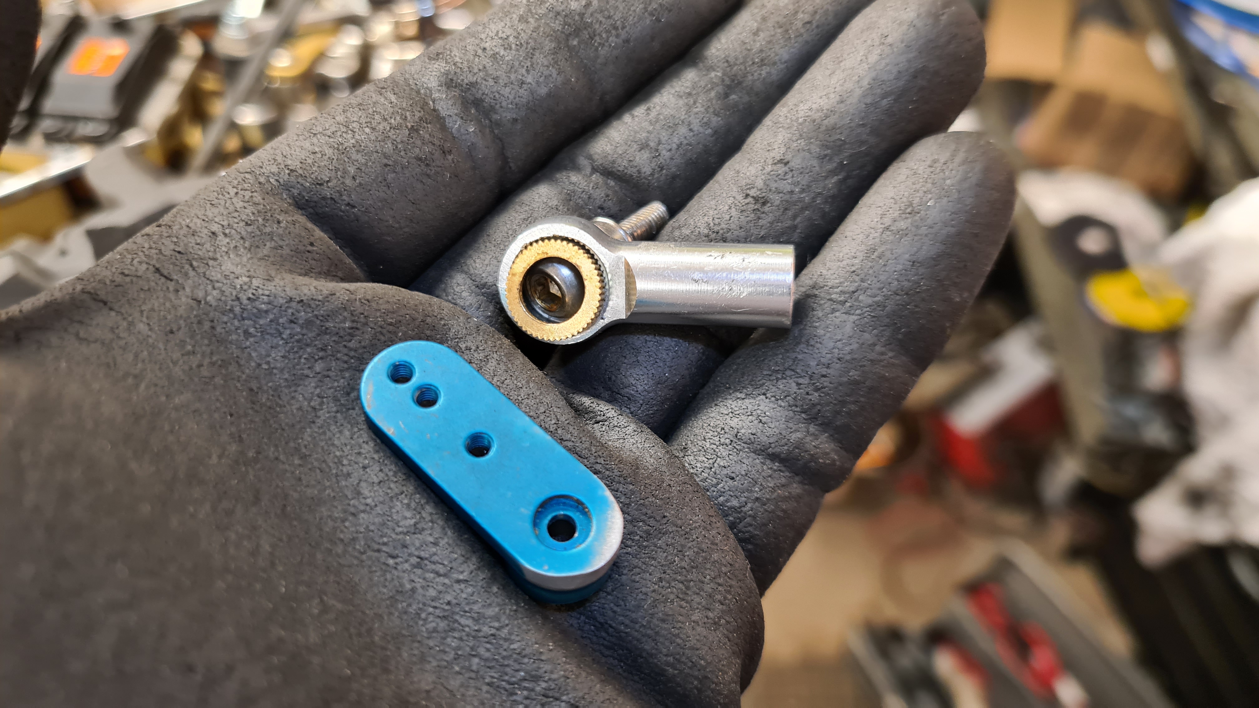

Gillar ju som sagt inte att bulta ihop två servoarmar stumt med varandra, och det var väl på tiden att även denna fick en "Triball"
Bökigt och besvärligt som attan, men det gick!
En kulled i aluminium från ett styrstag fick en omgång i fräsen, och en Hitec servoarm modifierades till länkaget.

Första testet av triball länkaget med, och givetvis hade jag missat brickorna som håller delarna på plats, och när mässingsringen lossade från kulhandsken, försvann den spårlöst.
Hade som tur var, en i reserv!

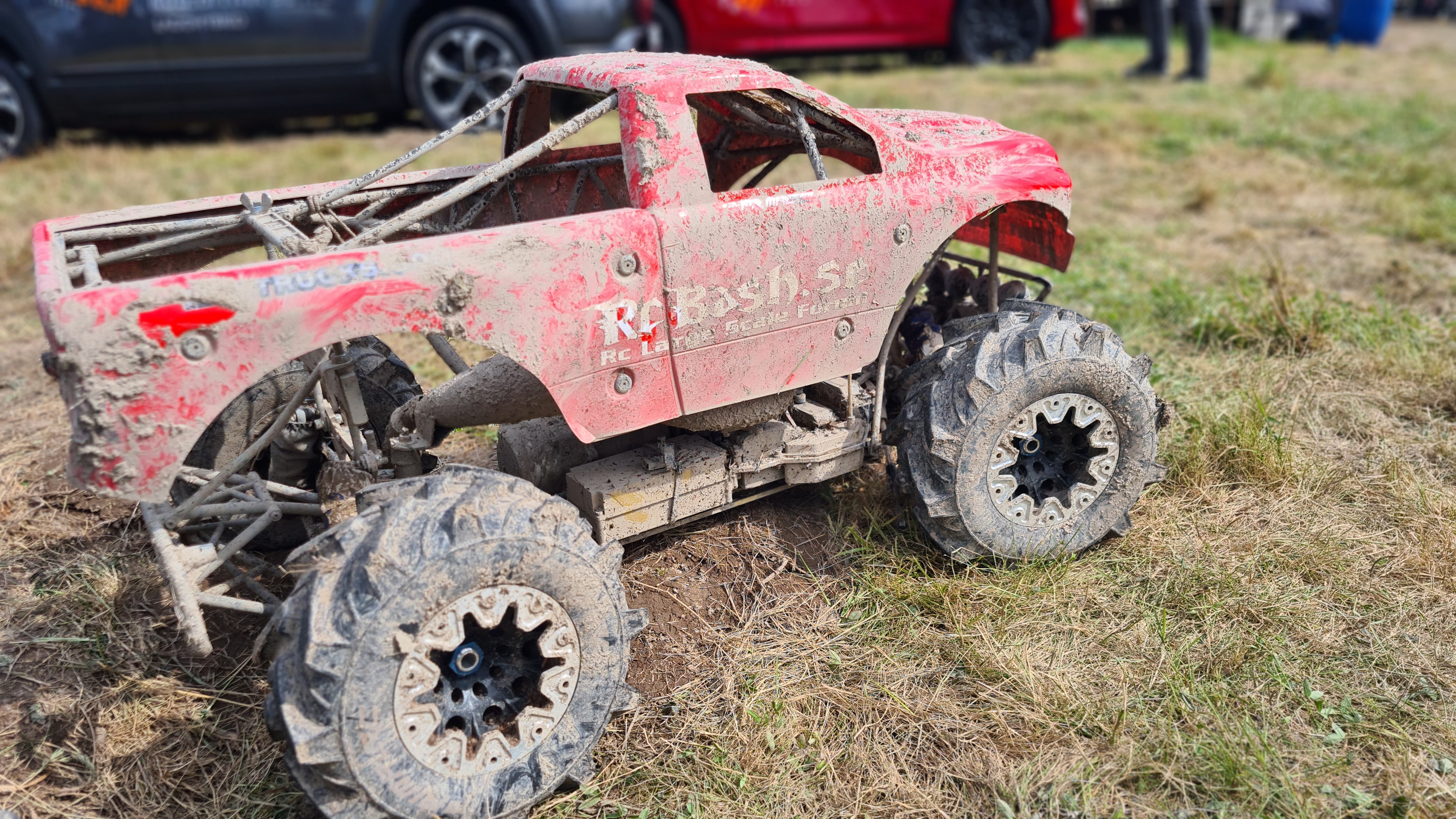

Släpade med den här klumpen på vårträffen i Linköping den gångna helgen!
Ingen större yta att köra på, men det blev lite rullande ändå och den är verkligen aggressiv som attan!
Tillräckligt för att vrida av en bakre PhatDad drivaxel!
:curse:
Nåja, det är väl priset man får betala för att åka på bakhjulen med 28kg Losi... men kul är den!

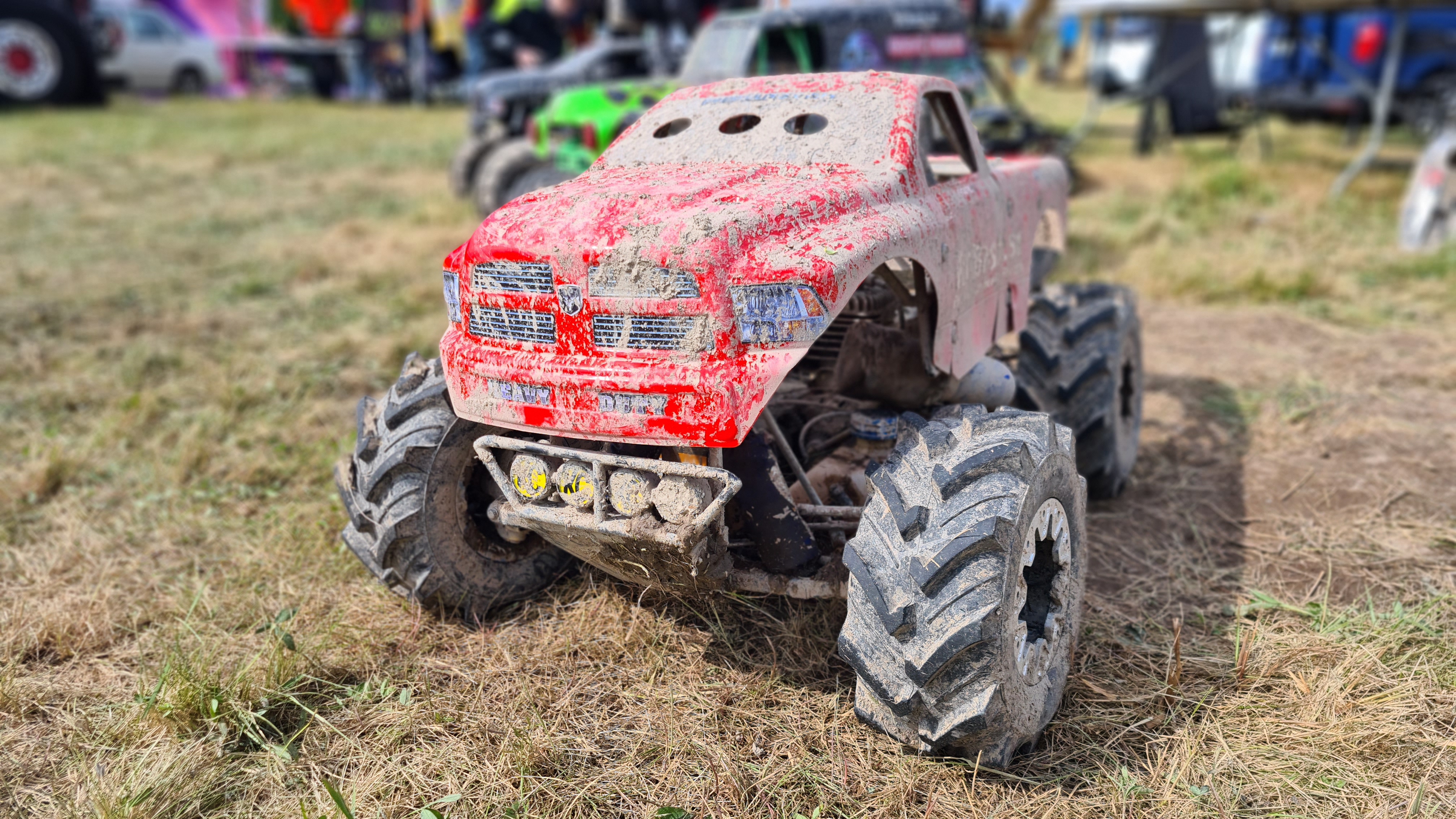

Gångna helgen var vi iväg på Monstertruck race i Högsäter, och där fick den smaka på rejält bashande i leran!
Mudtruck stuket kom till rin rätt, och blev nog 2kg tyngre av all gyttja!
Styrarmen på vänster styrspindel lossade och skapade lite kaos, men det gick riktigt bra ändå!
78mm kopplingen fick slita ordentligt, men jag är otroligt glad att den sitter där!
Hade aldrig gått att köra den på det sättet med en 62mm!
Väl hemma blev det enda att faktiskt spola av den med trädgårdsslangen!
Första gången jag känt mig tvungen till det!
Men kul var det!
