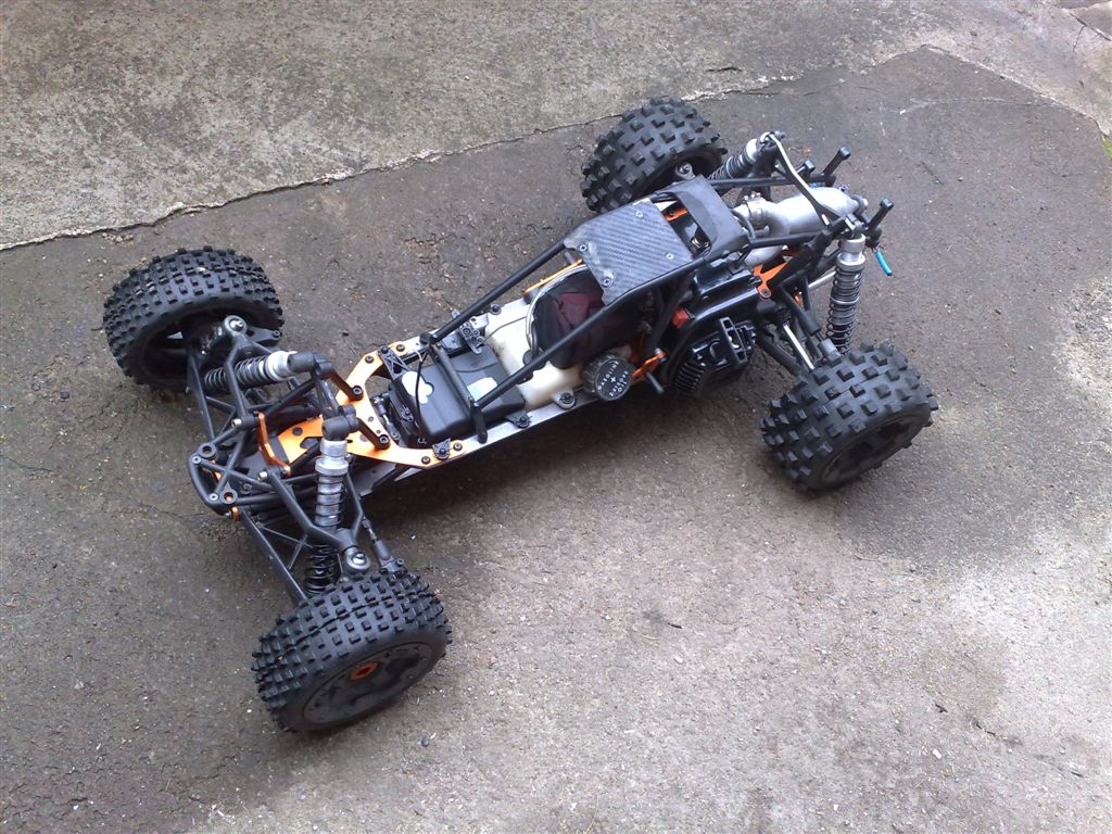

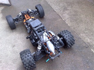

Med mycket tur och tack vare mitt tvångsmässiga samlande på allt och inget, är denna skapelse nu faktiskt provkörd.....
Det enda jag saknar är staget mellan fästena till vingen, och plastbiten ovanför lagerhållaren till layshaften (spuraxeln).....den som täcker baksidan av spurdrevet.
Men bilen är komplett och klar för bash när karossen är lackad.
Har inte bestämt om jag ska lacka den själv, eller sälja den så nye ägaren får göra det efter eget sinne......

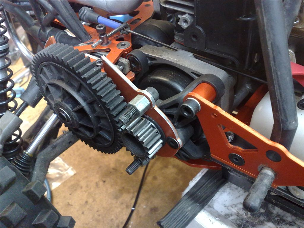

Saknade låspluggarna till drevkåpan, men har aldrig gillat den konstruktionen, så det blev en liten mod på det.....låser den med 2st låsmuttrar utanför kåpan.
Lite mer bilder i samband med provkörningen:

Receptet :
HPI Baja 5B chassi (begagnat både fram och bak)
4-bultad motor med 26cc Zenoah (egenportad-bromspapper finns på drygt 4hp)
Nätmoddat vevhus
SS-pipa
Helrenoverad drivlina med lager, drev, diffen renoverad och med Darksouls Toobz på diffaxlarna
(för att diffen är så vansinnigt trist att plocka isär)
Original drivaxlar
6mm stötdämparstänger runtom
Eurgle 2,4GHz radio med inbyggd failsafe
Helt ny (oklippt) Desert Rat kaross till 5B
Proline Desperado fälgar runtom med MiniMX fram och MX bakdäck i mycket bra skick. (Bara hjulen kostar 1200:-)
Alla delar är HPI original, antingen nytt eller bättre begagnat, utom en alubit i framvagnen, taket,bakre stötdämpartornen och bågen till styrservot som är Rovan.
Styrstagen kommer från min pensionerade Carbon Fighter.
Axlarna till länkarmarna fram är tillverkade av mig.
Nya HPI-delar:
Radiobox
Störtbåge, med fästen
2st Länkarmar fram
Dreven i växellådan
Diffaxlarna
Lager i drivlinan
Triangelstagen till styrspindlarna
Aluminiumfästet för stötdämparna bak
Till salu annons kommer snart !
