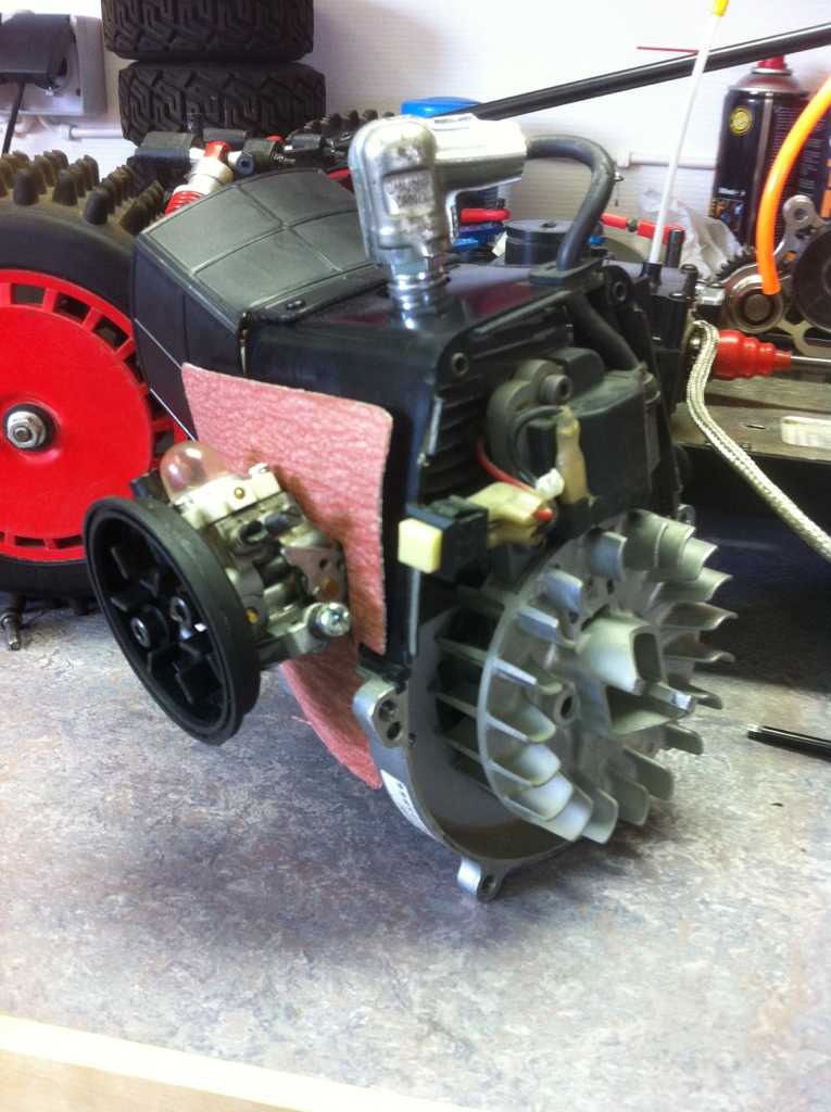

Sitter o svär över en motor som vägrar starta...
Har provat ALLT!!!
Testat med annan förgasare annat stift annan spole alla delarna från en fungerande motor....
Motorn i sig är en 27,2 som precis blivit total genomgången med nya lager & packboxar & kolvring.
Motorn har bra komp & är bom tät i alla skarvar ...&ett squishmått på 0,55
Med & utan killswitch.
HJÄÄLP!!!!!!!

Post by Robban » 01 Aug 2012, 14:58
Mats... du måste ansluta en bränsletank.. :)
Re: Mats MCD RR EVO3 TOXIC WASTE
Post by Mats B » 01 Aug 2012, 15:07
:doh: :doh: var det så enkelt... :hmm: :hmm: :doh: :doh: :toung: :toung:
Kan tillägga att den inte ens vill tända till med startgas....

Post by John » 01 Aug 2012, 15:14
Byt soppa innan du provar något ytterligare! Minns när jag bytte soppa till farsans "båtsoppa", då gick motorn skit för att sedan inte gå alls på något vis. Enligt honom själv så var det inget fel på soppan, då den tydligen skulle varit som vilken som helst. Oljeblandningen var den samma som tidigare t.ex.
Efter att ha plockat isär motorn samt förgasaren i molekyler och rengjort allt så ville den fortfarande inte. Tändning hade jag däremot.
Var nära på att ge upp helt då en släkting föreslog "testa någon annan soppa" & vips så startade den på några drag bara! Vid det laget så hade man blåsor över händerna som inte var att skoja om! :mad:
EDIT: Har du kollat så att hålet för "luftpulsen" mellan förgasaren och cylindern inte är blockerad?

Post by Mats B » 01 Aug 2012, 15:20
Tack för svaret John :worship: men soppan är nyinköpt aspen 4 takt med 4% Castrol tts .... :thumbsup:
Verkar som att den trycker mycket luft / soppa "bakåt" mot luftfiltrer stacken ( inte den på bilden..)
Verkar trycka ut mer än "vanligt" mot filtret... :hmm: :hmm:

Post by John » 01 Aug 2012, 15:31
Du säger att du har provat med en annan tändning, så den är det inget fel på? Om du drar runt motorn riktigt mycket utan tändstiftet, ser du då om du har soppa på kolven? Det är ju ett enkelt sätt att se om den får bränsle.
