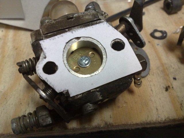

Då var det förgasar-bytar-dag äntligen !
Fick med mig ett gäng olika förgasare från serviceverkstaden för att testa lite.
3 av dem visade sig vara identiska med originalet som sitter i bilen från början.
Skillnaden är att det står Wallbro på de nya och att justeringen känns bättre. Finns heller ingen bränslepump på någon av förgasarna jag ska prova.
Eftersom jag är envis som en sinnessjuk åsna gav jag mig på den som jag absolut inte trodde skulle funka alls först.
Gjorde nya packningar och skruvade dit den.
Anslutningen mot motorn är 18mm i diameter mot 15,7 original.
Här ligger mallen till den nya packningen på originalförgasarens fläns. Skillnaden ser ni tydligt....
Det som kändes knepigt var att allt passade till 100% rakt på !
Hålbilden för både skruvar, kanal och även gasreglaget passade utan modifieringar !
Fick ändra utslaget på gasservot från 100% till 85% bara.
Löjligt enkelt !

Har du startat motorn? Jag misstänker att den inte vill gå. Hålet som fungerar som pump finn inte.

Lusse wrote:Har du startat motorn? Jag misstänker att den inte vill gå. Hålet som fungerar som pump finn inte.
Intressant......
Jag är ju ingen expert på sånt här......var ska det hålet finnas ???

Sysns lite av hålet bakom packningen på din bild. Har du inte det hålet anslutet till vevhuset så pumpar den ingen soppa..

Har ikväll rivit loss förgasar-helvetet igen och konstaterat att det inte finns nåt liknande hål som det som sitter på originalförgasaren.....
Nu är ju bara frågan varför den inte suger soppan som den ska.....
Kanske kanske byter jag förgasare, men ska försöka luska lite mer i det hela......

Det troligaste är att förgasaren kräver separat bränsle pump.

Om det där är en motorsågs förgasare så fungerar det på ett annat sätt än vad rc bils förgasarna gör.
Själva bränsle trycket tas från vevhuset på något sätt .
jag är inte så insatt på hur det fungerar men fick det förklarat i moppe åldern då många drömde om att ha motorsågs fugge på mopparna.

En Google sökning gav svar direkt och en .pdf från Wallbro visar precis hur det ska vara.
Nippeln jag antog var returledning tillbaks till tanken är egentligen "crankcase pulse" vilket jag tolkar som vevhustrycket....
Är det värt jobbet att tillverka en egen adapterplatta för att få ut denna puls tro....eller ska man klämma dit en annan förgasare...... ?

Kan ju räcka att gänga i en liten nippel i adapterplattan som sitter original.....och en bra slang av nåt slag....
Men jag har ingen nippel M3.....nåja, det får väl lösa sig....

Kolla om du kan borra en kanal i din motorsågs förgasare som matchar hålet i adapterplattan och sedan plugga den crank puls anslutning du har nu på gasaren.
Mins inte hur kanalen går på original förgasaren, men det borde gå att kopiera om det inte är allt för krånglig väg.

Bara att gänga in en nippel i vevhuset. Du kan ju plugga med en skruv sedan om du inte behöver den!

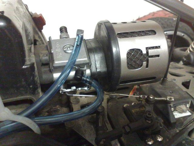

Post by Dave » 22 Jun 2010, 22:21
Tack för tipsen !
Kommer troligtvis att gänga i en nippel samtidigt som jag tar bort packningen på cylinderfoten......såklart ska det finnas en gänga för en nippel iaf !

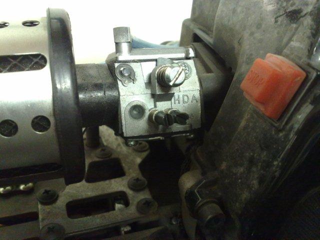

Har ikväll monterat en annan förgasare.
Märkte då att packningen mellan förgasaradapter och cylinder var nästan helt borta.....utnött och utfläkt så bara ett hörn satt kvar där det skulle.....
Gjorde en ny packning där innan den nya förgasaren monterades.
Fick ingen ordning på den stora förgasaren, och lägger inte mer tid på den nu. Måhända passar den bättre på 35cc motorn på monstertrucken istället.....
Fick dit en Wallbro WT som var ett litet as att få att dra soppa den med.....för mycket luft i ledningen gjorde att jag fick ta till manuell luftning, och sen funkade den bättre.
Har bara kört 20 min och justerat lite grovt, men jag tycker den gav bättre respons på låga varv än både originalet och den för stora.....
Nu märks det att den kan få för mycket soppa iaf !
Återkommer med lite mer info och bilder längre fram.
