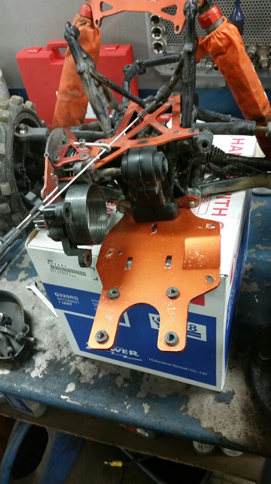

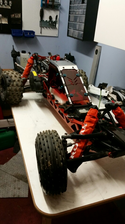

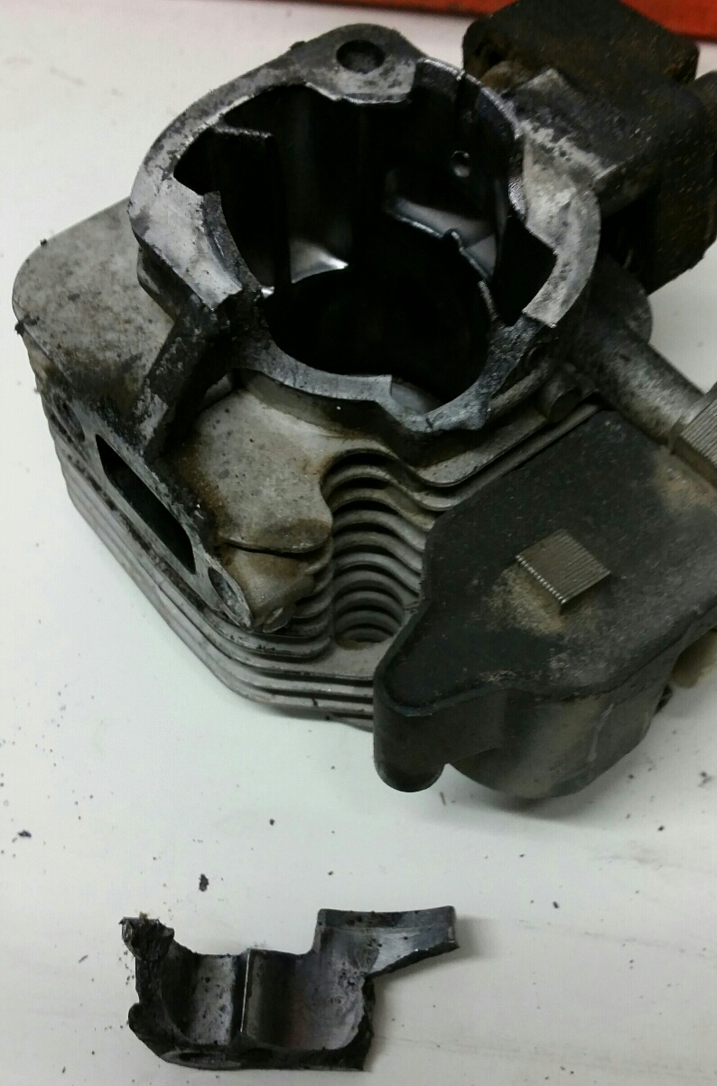

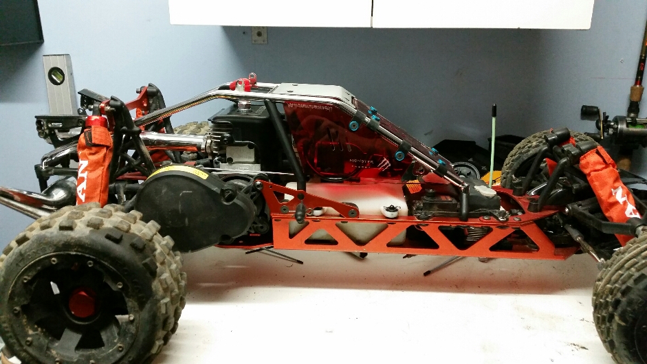

Tänkte jag göra ett litet projekt av min rovan. Efter en tids uppehåll från rc köpte jag mig en rovan, bilen har fått utstå en hel del plågande körning då jag redan innan bil köpet beställde jag ett suspension kit complete, rear wing carbon fiber samt wheel adapter extended. Trots körning på en freestyle bana för cross har inget gått sönder än tills förra helgen då jag skulle visa sönerna nya leksaken då startade den inte och motorn verkade komplös det fanns en förklaring

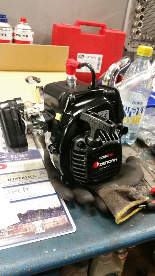

så ny motor beställdes en g320rc
följde alla råd jag fått och motorn startade på tredje draget och inkörning har påbörjats. Alla delar har inte kommit hem än och en ny bil kommer också inhandlas nästa vecka så kommer även där starta en projekt tråd om den vet dock inte om det blir en losi 5ive eller desert buggy xl gärna köpråd om dessa :clap2:

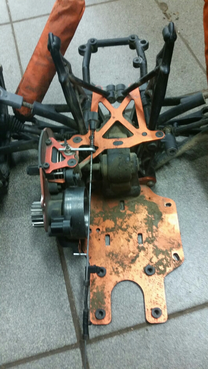

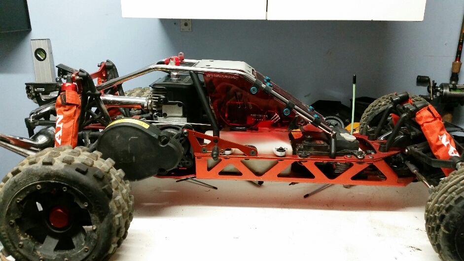

Skoj att se en projekttråd! Kommer gå fint med en 320! Vad blir det för pipa? såg något kromad bakhängt tyckte jag.
Såg att du körde med öppen kopplingshus, rekommenderar dig ett slutet men det kanske du har beställt?
Keep up the good work och ge oss mera bilder sedan!
Re: Uppgradering Rovan
Post by Mats B » 31 Oct 2015, 13:24
Ser ut att vara en dominator v1 klon pipa . Har för mig att finnen tyckte att de funkade ok.

Hej kul med feedback var hittar jag slutet kopplingshus? Tanken är att inte lägga ner allt för mycket på denhär bilen då mycket kommer att läggas på den nya bilen. Funderar på att köpa en 5ive eller en xl som oftast levereras med en 26cc och flytta den maskinen till denhär och denhär till losi, varit på Ikea hela dan med gumman så nu blir det att fortsätta köra in motorn

Post by Malte » 31 Oct 2015, 16:39
Slutet kopplinghus finns hos rcmaffian här:
http://rcmaffian.se/openc/index.php?rou ... h=enclosed
Modda helst klocka och pinjong ifrån m4 till m5 med för bättre hållbarhet.
Sedan sätter du en stoppskruv inifrån om den skulle gå av så det är lättare att få ur den.
Glöm ej heller passningen mellan klocka och pinjong, man brukar få slipa till det måttet, är kasst ifrån fabrik.
Håll dom emot varandra och kolla upp emot en ljuskälla så ser du hur dålig passning det är.
