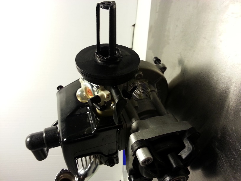

Luftfilterhållaren har fått sig en omgång idag för att mer luft ska komma genom.

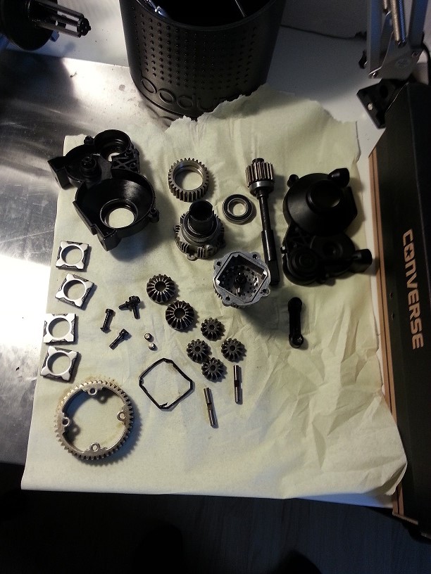

Vart lite dåligt med olja i diffen såg jag idag när jag öppnade den, :thumbdown:
så diff och alla drev har blivit rengjorda och nu så väntar jag bara på oljorna sen ska allt ihop igen.

Post by Dave » 25 Dec 2014, 18:32
Alltid kul med lite mekbilder!
Medan du väntar på diffolja kan du kika på skicket på kullagren i de utgående axlarna.
Brukar byta den inre bronsbussningen mot ett tätat kullager också!
