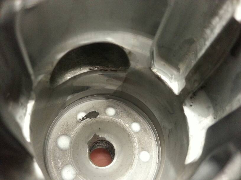

Är detta med hönan och ägget.. kan vara så att packboxen gick först, för att sedan släppa in damm i lagret så det rasade också.
Blir ju väldigt varmt på kopplingssidan, så packboxen har det inte lätt.. Har du testat packboxar i Viton någon gång?

Ja det är frågan vilket som började.....
Har inte testat några andra packboxar än original faktisk....
Nu när jag portade upp den nya cylindern funderade jag på hur mycket motorn egentligen gått....
Det är nog snarare 15 liter, vilket trots raset känns granska ok med tanke på hur den gått....
Den gamla cyllen var helt slut!
Vevhuset har klarat sig.

Nya lager, packboxar, kolvring, kolvbult med lager, ny kvällsportad cylinder och fanskapet är ihop igen för inkörning!
Portade denna snarlikt den 29,5cc motorn som sitter i bänken nu!

Inte nåt har hänt alls här....ja förutom att jag ikväll påbörjade inkörningen!
Gått en tank nu och har precis gasat ur den lite.
Går fint den här!
