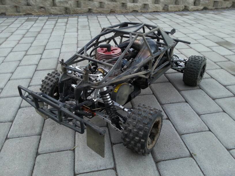

Tackar!J.A racing wrote:Satan vilken brutal maskin du byggt, rullande chassi sa du?
Ja det är lång tids skruvande och dealar till höger och vänster som gjort detta möjligt.
Inte mycket är nytt på den, men det är ingen TQ jag byggt.....den här ska användas som en 50cc ska användas.
Att den sen lär bli asjobbig att köra skiter jag i.
Ja, jag hittade ett chassi bland prylarna....saknas lite delar, men jag tror det ligger prylar till en riktig feting till här.....

Kan konstatera att servot till gas/broms är för klent.
Det funkar och bromsar bra, men det krävs mer kraft för att klara det på rätt sätt.
Funderade ett tag på att bara y-koppla servot som sitter och montera ett helt eget på frambromsarna, men det är inget jag hinner nu....
Justerad rideheight och redo för bash!
Nästan.
Ska ha dit damaskskydd och lite annat, men nu blir det nog provkörning en kväll i veckan!
Nästan.

Tog ut den på en testrunda ikväll och jag måste säga att det var skillnad som natt och dag med widekit och bigbore dämpare.
Nu gick den att köra utan att behöva vara nervös hela tiden för att det ska greppvälta.

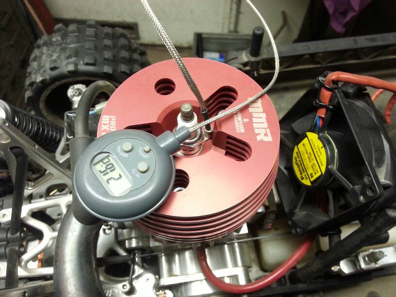

Verkar dock som att temperaturen gärna petar iväg uppåt 200°C när man kört hårt en stund.
Eftersom störtbågen inte passar framför motorn har den ju varit avsågad.
Har nu monterat en ny båge bakvänt för att fästa en kylfläkt i.
Satte bara en kontakt i änden på sladden som passar i laddningsuttaget på radiolådan.
Avslutade kvällen med att slita sönder temperaturgivaren då den satt fast både i buren och i motorn samtidigt.
Tillbringade 2h med att byta kabel och löda om sensorn.
