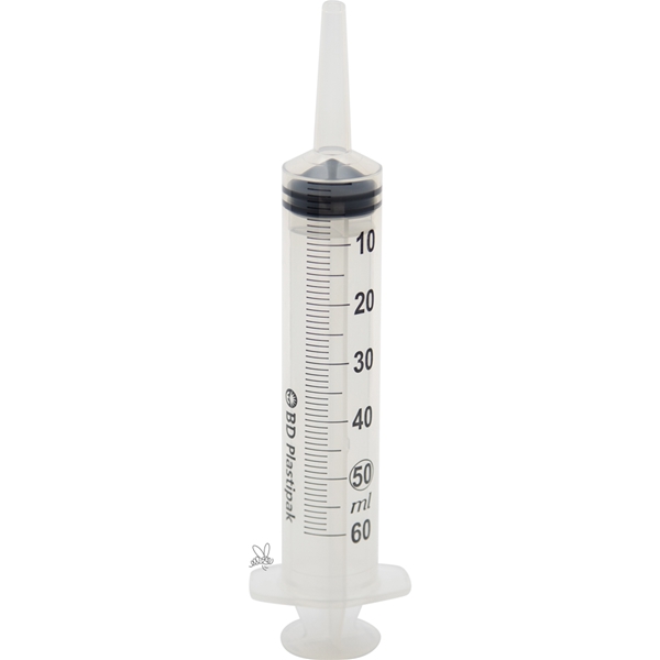

Ett tips är att gå till Apoteket och köpa doseringssprutor i plast 50ml, har såna själv och då doserar du enkelt och exakt hela tiden och slipper hålla på och nåla om för varje dunk du tankar....
Liknande denna:
Kostar runt tjugo spänn !
Liknande denna:

så man kan köpa så stora som 50 milli?
det trodde jag inte..
