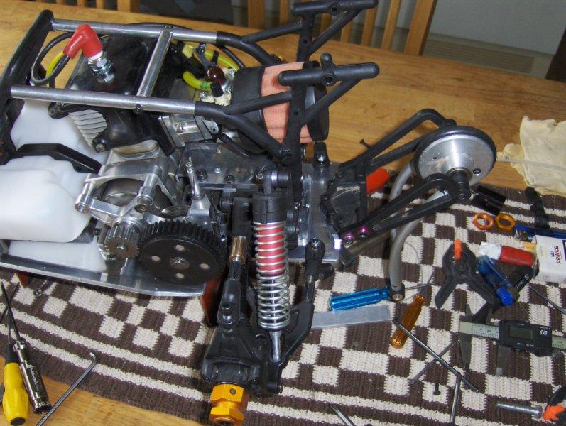

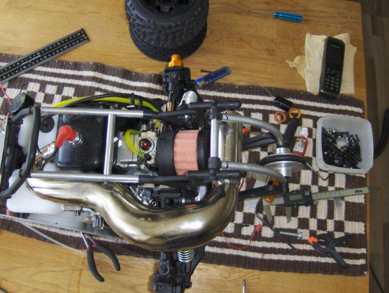

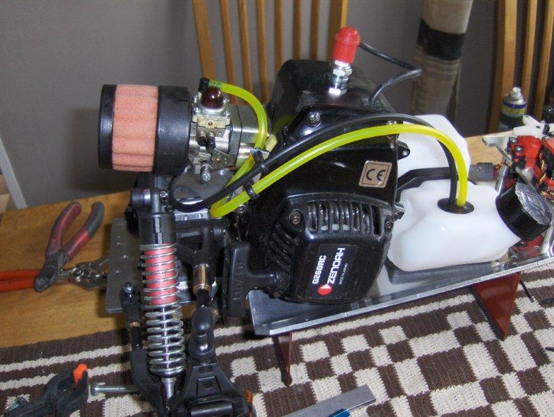

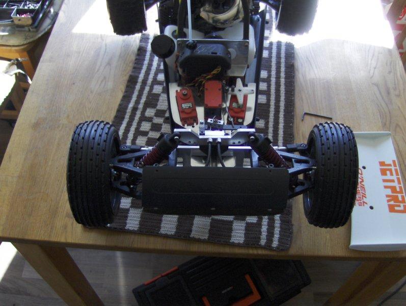

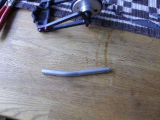

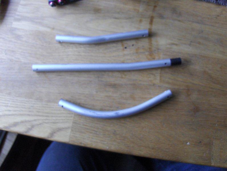

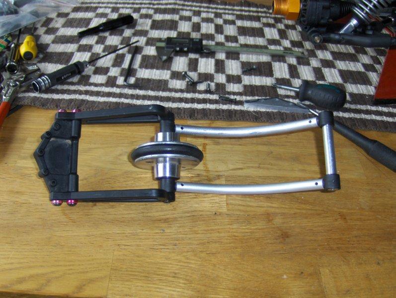

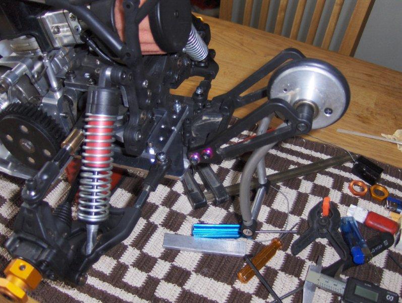

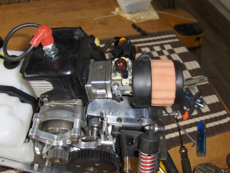

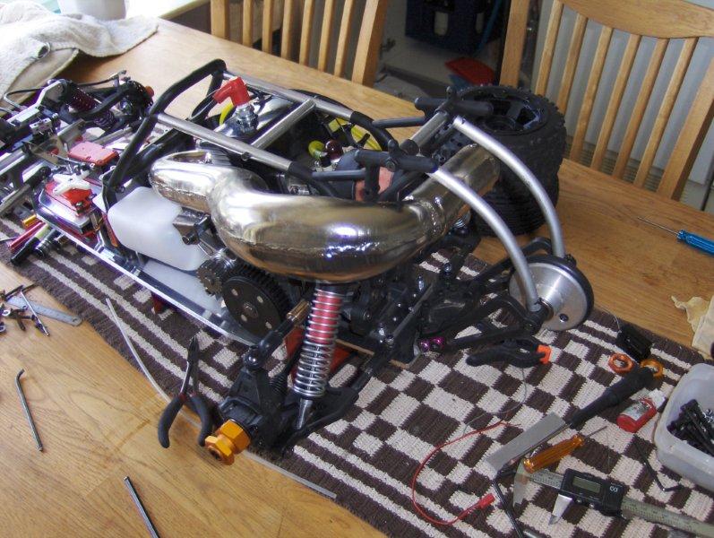

tjena fler bilder på bygget,eftersom jag kör med reed-ventil och jetpropipa fick jag lite problem,b.l.a fick inte originalfiltret plats,så det blev till att korta detta med 25mm, vidare så kunde jag inte använda min wheelie-bar, så jag fick plocka lite delar från min monstertruck,tog al-stagen från störtburen fyllde dessa med glasblästersand och värmde med varmluftspistolen och bockade till dem ,,,,,,

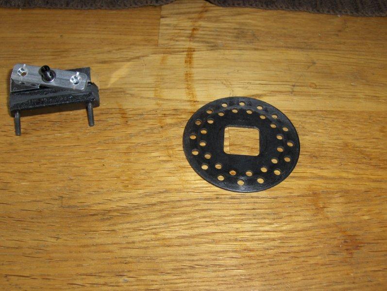

tackar för det,,,visst ,har haft lite tankar på det,om jag får tag i ett par beg till bra pris,så kanske jag gör det,just nu ska jag försöka med att även få till det med fgs bromskitt bak med,behöver en eller två bromsskivor,så om någon har ett par att sälja så hör av er,,
,,får se vad jag kan hitta på här,,/jörgen
groggen1
Posts: 80
Joined: 21 Nov 2009, 17:28
Re: fg-marder bygge med hpi-delar
Post by groggen1 » 21 Aug 2011, 15:12

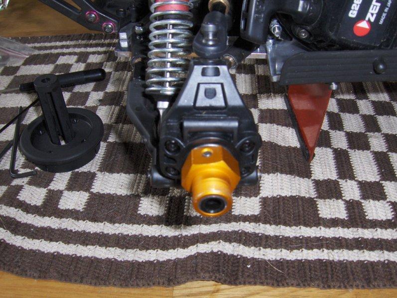

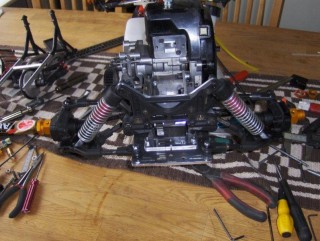

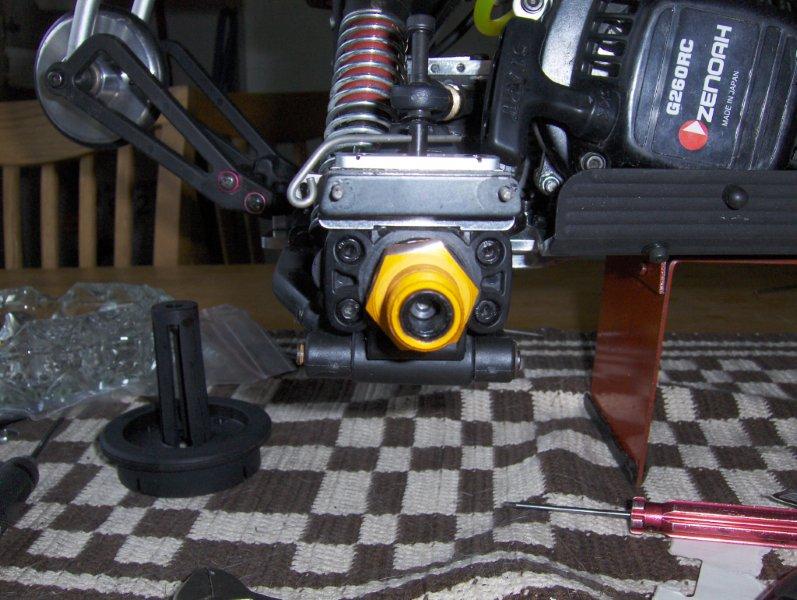

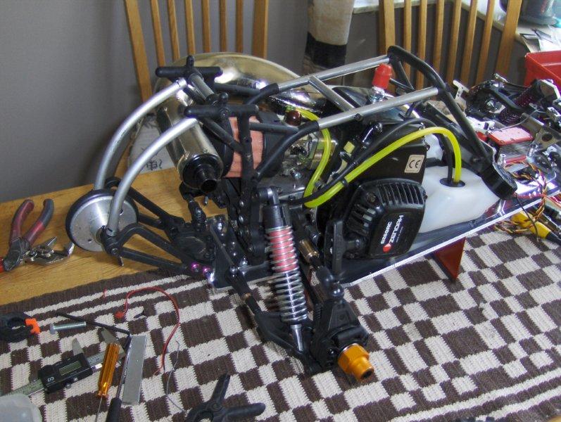

tjabba,så har man fått till det med bromsoken bak,väntar bara på skivorna,så snart kan det bli lite race med den,/jörgen
lite bilder,,,,,,,,,

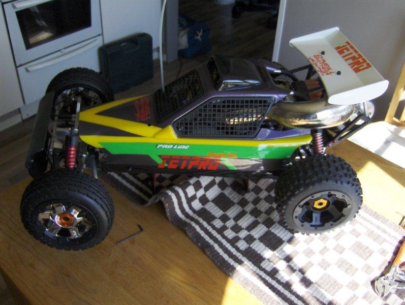

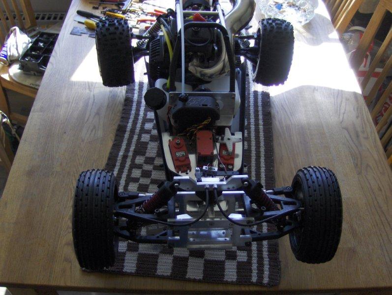

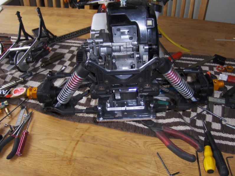

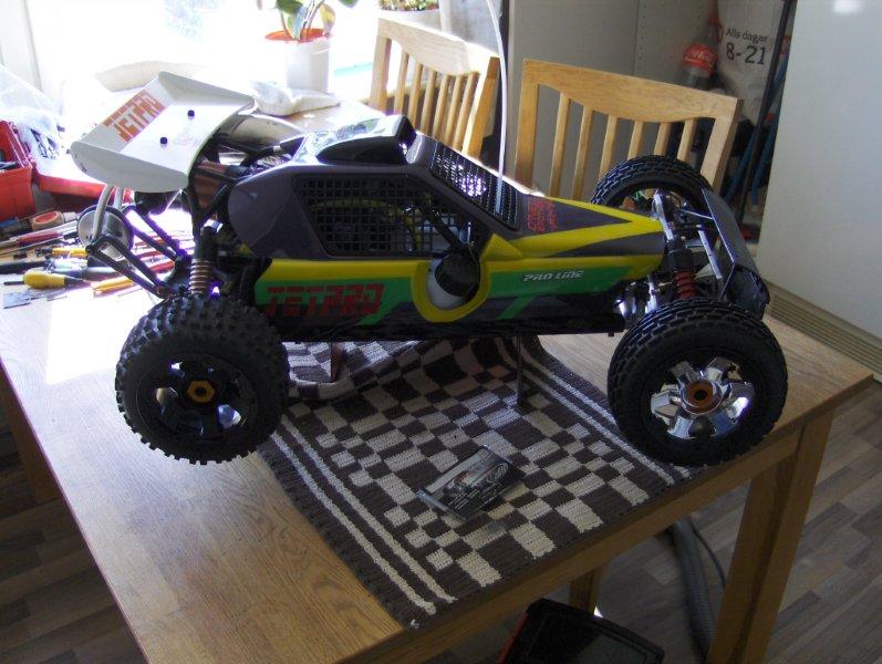

tjabba,,så nu börjar den att likna en bil!!!!!!!!!!!!! lite fler bilder,,,

Post by Robban » 21 Aug 2011, 15:19
Snyyyyyyggt! Har du provkört??

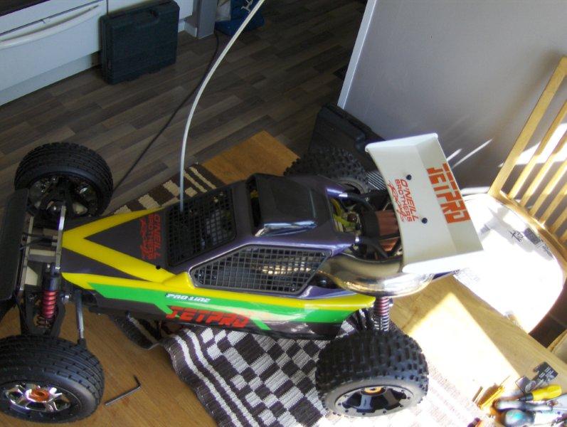

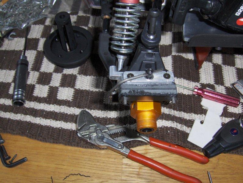

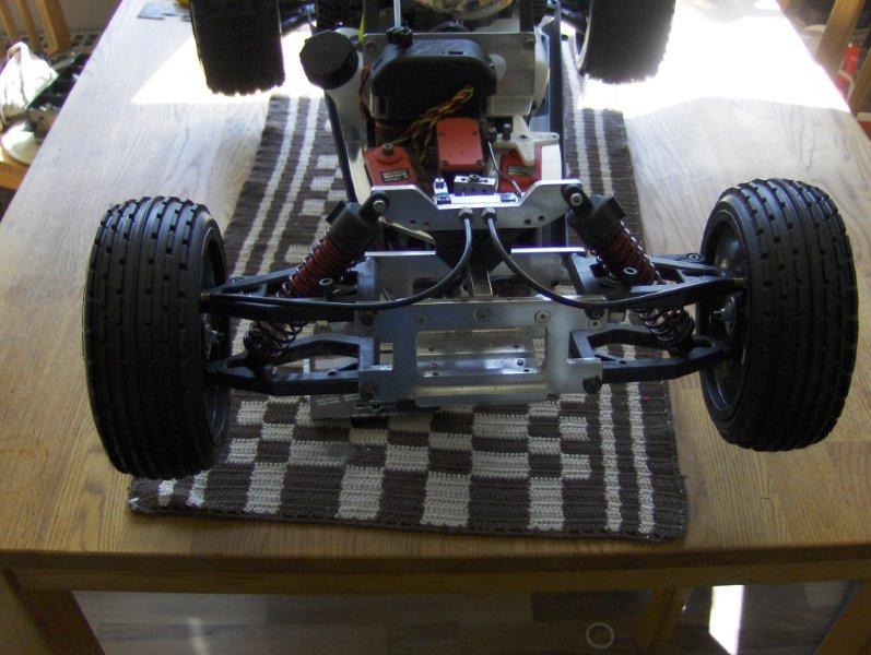

lite fler bilder,,,

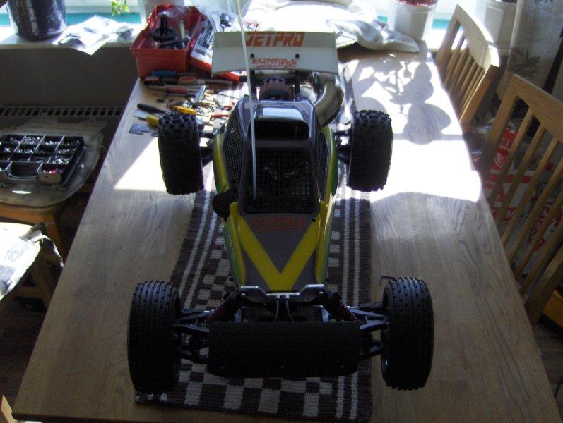

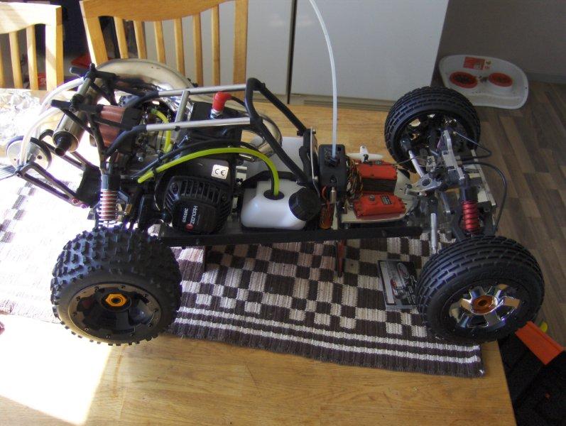

nu återstår det bara att provköra,ska försöka fixa nått att filma med/Jörgen
Post by huSSe » 21 Aug 2011, 15:23
ser ju riktigt fint ut!

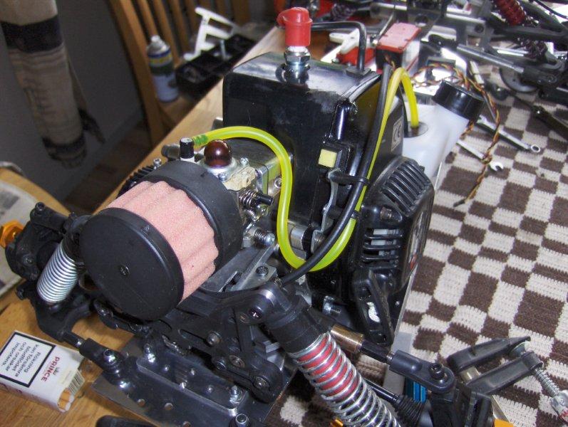

lite fler bilder,,,

groggen1 wrote:tjena fler bilder på bygget,eftersom jag kör med reed-ventil och jetpropipa fick jag lite problem,b.l.a fick inte originalfiltret plats,så det blev till att korta detta med 25mm, vidare så kunde jag inte använda min wheelie-bar, så jag fick plocka lite delar från min monstertruck,tog al-stagen från störtburen fyllde dessa med glasblästersand och värmde med varmluftspistolen och bockade till dem ,,,,,,
vad är det för inner diameter på dom alu rören?
