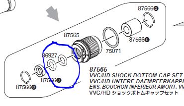

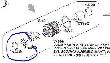

1. Börja med att montera den nedre lilla bussningen och låsringen i den gängade hylsan.
2. Trä på damasken på kolvstången och lägg en fingertopp med dämparolja på kolvstången innan hylsan med bussningen träs på.
3. Lägg en droppe dämparolja i änden på kolvstången och trä på de två o-ringarna utan att skada dem. Se till att de blir ordentligt smorda!

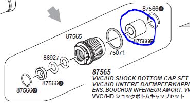

4. Använd den stora bronsbussningen för att trycka o-ringarna på plats inne i hylsan.
När båda ringarna är på plats, ska bronshylsan precis passera spåret för dess låsring.
5. Observera att den stora låsringen inte ska monteras utan att man dragit ut kolvstången tills urtaget ligger precis i rätt läge för att kunna pressa ner låsringen i sitt spår. Detta urtag är till för att ge tillräckligt med plats för montera låsringen.
Det går att pressa dit låsringen var som helst på kolvstången, med risk att man repar den!

Tänkte bara tipsa om hur man monterar o-ringarna med minsta risk för skada.
OBS!
Plocka INTE ihop alla delar i hylsan och trä i kolvstången sist!
Detta garanterar att man skadar o-ringarna!
