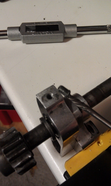

Har rivit FGn idag... Skruven som håller motor mot diff mot den övre al plåten saknar skalle och gängan sitter i motorfästet som är i Al.
Vad tror Ni är det kört bara att köpa nytt eller kan jag såga ett snitt i toppen och lyckas skruvaur den?
FG Monster 26 cc
HPI baja 5 T 26 cc
Post by Lusse » 16 Oct 2011, 00:12
Det är väl klart ,om det fungerar. Annars får du borra ut och sätta in en hillikojl.

Problemet löst efter lite googlande "Grispitt" och blåslampa!
Jula 139 kr sett med Grispitt och borr Det heter egentligen Skruvutdragarsats för den som söker
